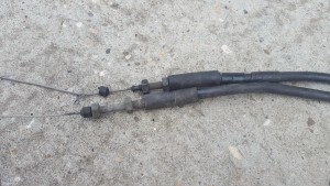

сегодня наконец решил поменять трос. свой снял, немного помучаясь. поставил новый и он не подошел. он оказался длиннее моего. что странно - трос одной длинны а рубашка длиннее...
от чего он может быть?

Хочу попробовать пристроить этот тросик. Длина троса одинаковая а оплетка длиннее. Может попробовать немного передвинуть кронштейн крепления троса с помощью пластины?

Технически невозможно переставить тросик в старую 'рубашку'?

решил попробовать пристроить как вариант от таза трос газа 21214-1108054-00 1960 мм. приехал в магазин а его нет в наличии. предложили аналог Трос газа ВАЗ 21214 Рекардо RR02657.
Купил. Какой то он мягкий по сравнению с оригиналом. Буду пробовать или Японца или Тазовский пристроить...

Рубашку можно 'подлечить' надев на повреждённое место кусок (разрезанного вдоль) топливного шланга, и закрепив его червячными хомутами подходящего размера. :)

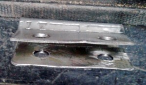

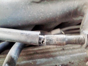

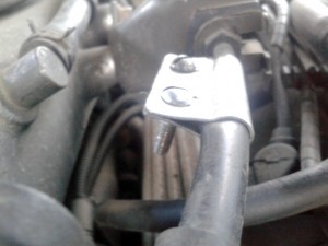

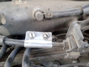

уже наложил гипс...
20160404_180641.jpg [ 54.44 КБ | Просмотров: 9771 ]
20160404_182037.jpg [ 112.93 КБ | Просмотров: 9771 ]
20160404_182049.jpg [ 92.04 КБ | Просмотров: 9771 ]
