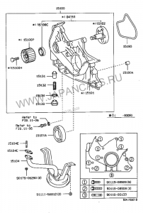

Зарегистрирован: Сб ноя 09, 2013 10:56 am Сообщения: 2504 Откуда: Воронежская обл., пгт Давыдовка Репутация: 35 [ ? ]
Двигатель: 2C АКПП (3S АКПП)
Shaman67 писал(а): Объясните пож.,как может устать насос.Он или качает или не качает(если стерлись лопасти). Там не лопатки. Они на насосе ГУРа.

Shaman67 писал(а): pul752 Объясните пож.,как может устать насос.Он или качает или не качает(если стерлись лопасти). Хоть и поздновато, но всё же. Объясняю. Корпус насоса Из лёгкого сплава, что там, дюраль, люминь, силуминь. Сам насос, сталь. Нарушается геометрия отверстия, в котором вал, износ. Приобретает форму "яйца" Так как давления ремня только с одной стороны, износ не равномерный. Как то так.
