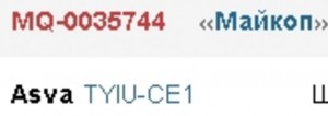

У меня в километрах более 175 000, по времени более 5-ти лет, но брал я левый внутренний, после покупки авто я и в производителях не особо разбирался :) .

Азамат привет! Febest или Asva такой долгожитель?

судя по всему асва

Asva
