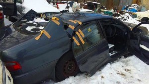

Faranos писал(а):
Как правило отпиливают зад и кузов кладут не двери
Саша, привет, в смысле на двери?
 Заголовок сообщения: Re: Toyota Carina-E 7A-FE -> 3S-GE BEAMS
СообщениеДобавлено: Пн апр 27, 2020 12:26 am
Сообщения: 4383
В прямом смысле :)

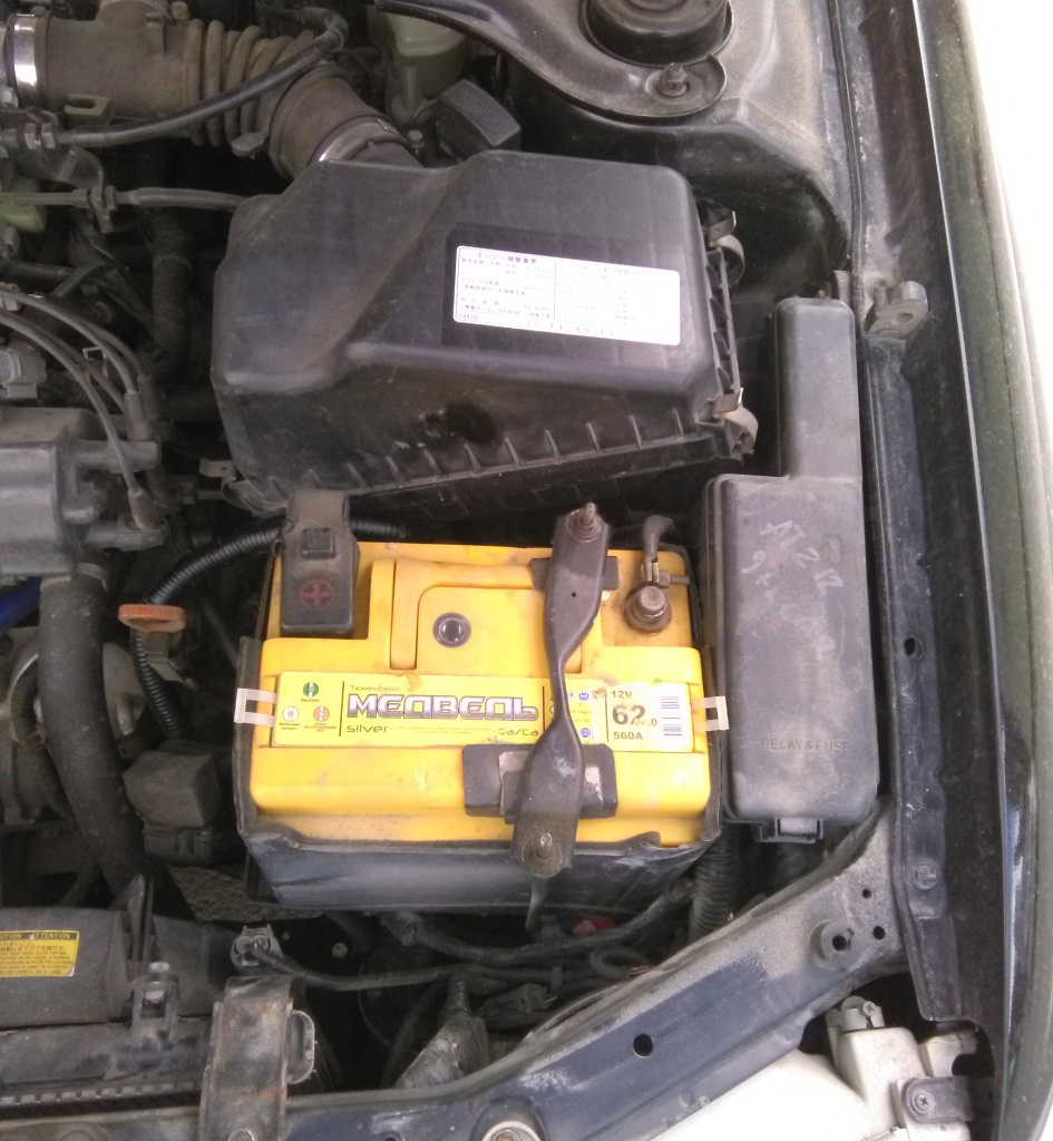

Товарищи, вопрос эстетического характера:
Как на калдинах 21х крепится короб воздушного фильтра?
Именно бимсовский.
Мб есть заводские кронштейны от 19х под этот короб?
Мой кронштейн от 7а даже близко не подходит (

Крепится на свои, 210-е крепления, но там и блок предов другой и расположение его ни как у нас. На рестайловых калдинах(с 96г.в), 190х такое же крепление и расположение узлов как на 210х.
по каталогу не нашел кронштейн. да сделаю отверстия в коробе под кронштейн от короба 7а, а заводские герметиком залеплю. пока такие мысли. все будет зависеть от воздухозаборника, который приедет через 2-3 дня.

И не найдёшь) Потому что одна часть короба прикручивается к лонжерону, а вторая часть к подушке КПП, на которой и приварена заветная планка с сухарями под болты. Короб тоже имеет отличия, например входной патрубок имеет другую длину и форму, а если одеть патрубок от движка, то встанет короб только на своё 210-е место и упрётся в родной блок предов. Поэтому тут либо всё ставить от 210й, либо колхозить с корпусами.

Всем привет!
P10 Примерно вот так:
IMG_220620_142719.jpg [ 267.65 КБ | Просмотров: 25118 ]
У меня правда была другая цель, избавится от родного блока предохранителей,
для того чтоб в него не упирался щуп АКПП, так-как АКПП у меня от короллы :? ,
поэтому пришлось менять воздушный фильтр и подушку ДВС (пришлось вваривать
гайки в лонжерон), и воздуховод к блоку воздушного фильтра и даже резонатор
под крылом :shock: , да!, ещё приходится сдвигать аккумулятор, но нужно наращивать
площадку, я использовал кронштейн от старого блока предохранителей :ts_ss: ,
а вот по этой ссылке, найдешь подушку с "ушами" :)
http://toyota.epcdata.ru/caldina/st210g ... gine/1107/
PS. с выбором блока предохранителей (если надумаешь), нужно быть очень
внимательным :!: , их минимум 2 вида.
Я вчера поставил короб воздушный от бимса на штатное крепление от 7а. Доработал его молотком. Даже воздуховод подошёл по месту. Вот только под него гаек нет. Только отверстия. Одно крепление в районе аккумулятора надо отпилить. Воздуховод итак хорошо держится в отверстии за поворотником. А вот к резонатору под крылом не подходит по диаметру (меньше). Вырежу из своего воздуховода кусок и туда вклею. Мб и второе крепление отрежу, но это не точно ещё.
Блок предов свой оставлю, если встанет конечно на место. Жирный радиатор поставил, так пришлось подмять экран коллектора и крепление блока предов у аккумулятора
