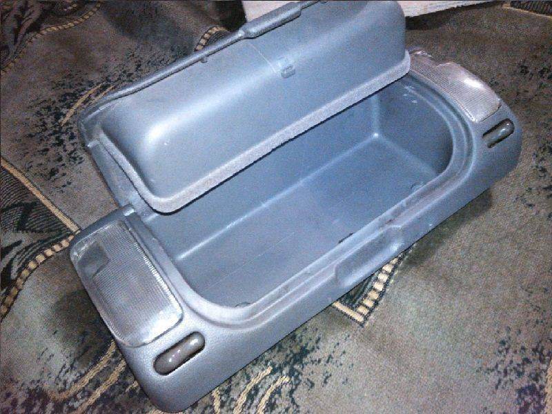

Комментарий к файлу: Купил плафон у пацана за 500 руб. Состояние среднее.
1 Сам плафон.jpg [ 227.73 КБ | Просмотров: 12590 ]

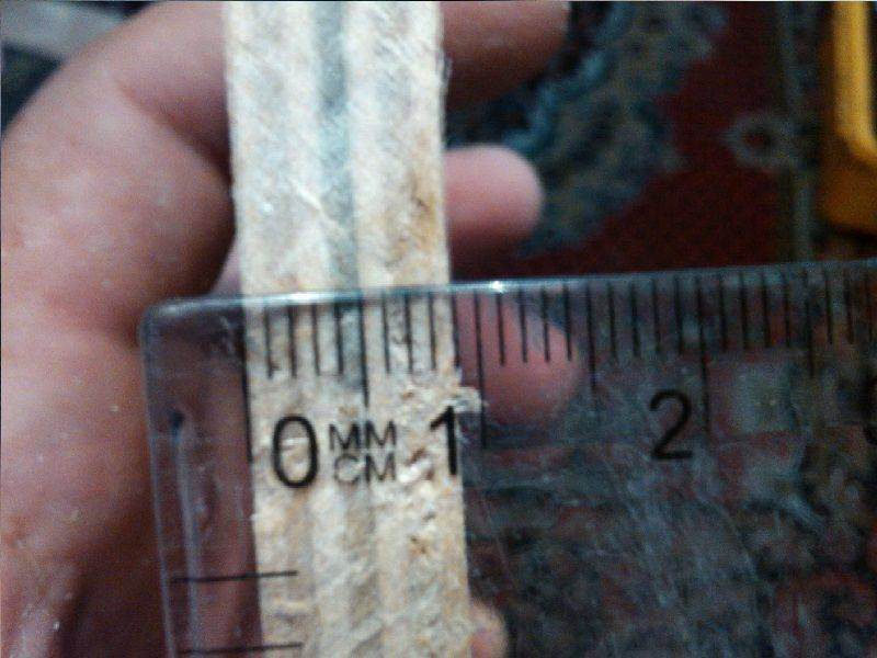

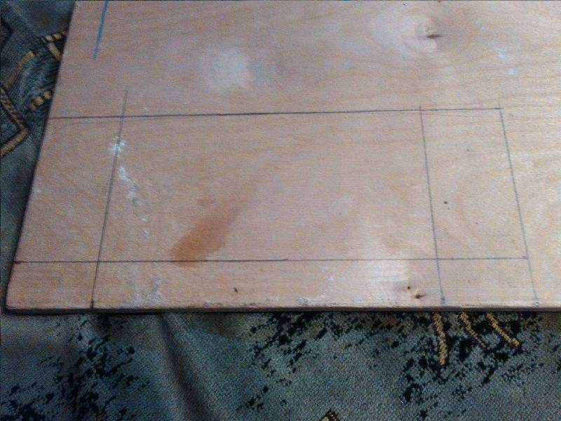

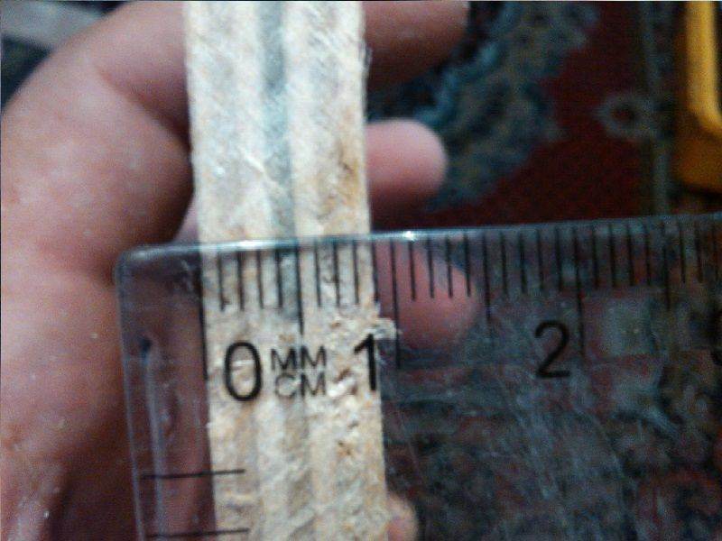

Комментарий к файлу: Толщина фанеры 9мм. Пришлось местами один слой срезать. Так как слишком плотно прилегал к плафону. Надо учитывать, что между фанерой и плафоном будет слой потолочной обшивки.
2 Линейка.jpg [ 166.94 КБ | Просмотров: 12590 ]

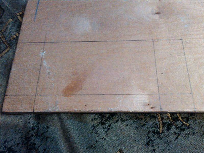

Комментарий к файлу: Примерно сделал разметку на фанере. Потом линейкой и карандашом начертил места среза.
3 Разметил на фанере.jpg [ 201.86 КБ | Просмотров: 12590 ]

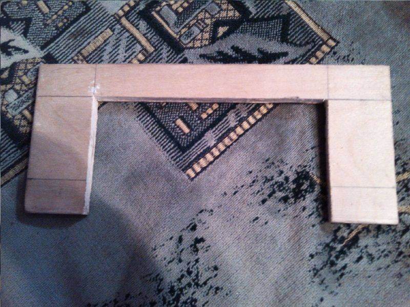

Комментарий к файлу: Вырезанная форма получилась такой, так как легче изготовить. Че-то я обломался вырезать посередине листа.
4 Вырезал.jpg [ 230.38 КБ | Просмотров: 12590 ]

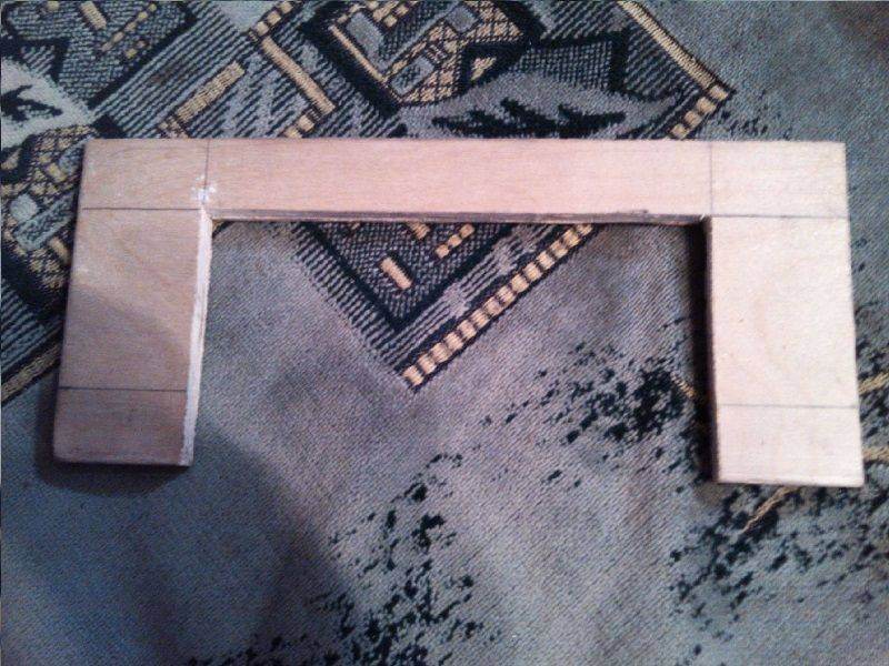

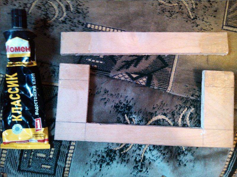

Комментарий к файлу: Вырезал, приклеил вторую полоску из фанеры под болты крепления.
6 Склеил две части.jpg [ 260.15 КБ | Просмотров: 12590 ]

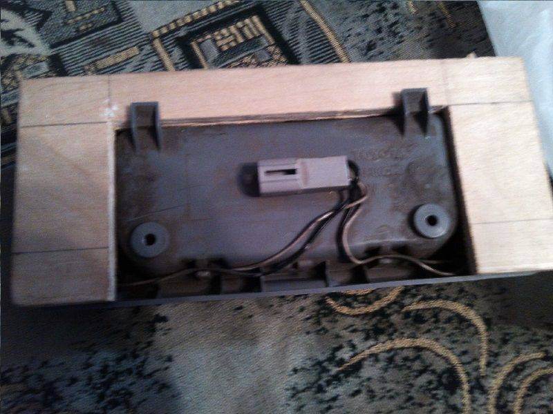

Комментарий к файлу: Примерил. Все подошло идеально.
5 Примерил.jpg [ 192.83 КБ | Просмотров: 12590 ]

Рашит
1.я лобзиком запилил :dr_ink:
2.ты без второй дощечки поставил ? там их должно быть две ... :)

Да, я поставил две дощечки. Там же вот эти две дырки под болты повыше находятся. Предварительно разметил места, куда будут саморезы закручиваться. Да еще лучше делать как MALDER, т.е. ставить металлическую резьбу, потому, что фанера очень быстро изнашивается и саморез прокручивает.
Добавлено спустя 4 минуты 33 секунды:
Re: Штурманский фонарь (очечник). ФОТООТЧЕТ. Пошаговая установка
Лобзика под рукой небыло :ne_vi_del: . Была только ножовка и канцелярский нож.
