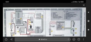

Контактную группу разбирали, проверяли. Да, похоже на контакт, но где? Думаю на соединение -на схеме от блока предохранителей выходит провод одного цвета, на замок зажигания - другого. И, похоже, именно это место и проблемные, т.к. там, очевидно, пучок плюсов. Где это место - хрен знает.
На схеме - вверху слева. Бело-(коричневый?) переходит в бело-красный на замок

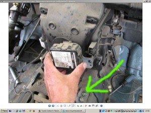

Масса в салоне, находится слева от ног переднего пассажира, под ковролином.
Вроде она отвечает за прикуриватель и т.д. ...

Сейчас фото поищу.
Добавлено спустя 15 минут 37 секунд:
Блин, не хочу чтобы так наугад ты расковырял машину, легче массу взять с другого места для проверки, хотя бы тот же минус прикуривателя чтоли :du_ma_et: .
Что бы добраться до того что я показал, надо снимать центральную консоль межу сидениями и отогнуть ковролин.

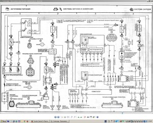

Держи на всякий случай схему которая у меня есть.

СообщениеДобавлено: Вт июл 14, 2020 10:11 pm
Сообщения: 4547
По схеме, от аккумулятора до блока реле и предохранителей идёт белый провод с красной полосой.
От блока реле и предохранителей к замку зажигания идут белый провод, и белый с синей полосой переходящий в белый провод с красной полосой.

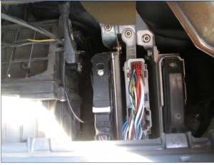

СообщениеДобавлено: Ср июл 15, 2020 1:33 pm
Сообщения: 4547
Serega 032 писал(а):
силовые провода заходят в салон справа, возле блока управления двигателем за бардачком. Там есть разъемы соединения с косой салонной.
На моей выглядит вот так:
Скриншот 15-07-2020 123555.jpg [ 353.63 КБ | Просмотров: 9758 ]
