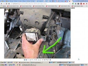

Да незачто :-ok-: , хорошо что разобрался, я когда первый раз разбирал - фоткал, всё равно что-то пропустил :D

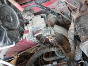

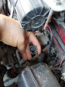

Друзья всех приветствую. Беспокоит вас новичек.
У меня возможно глупый вопрос, но оставить его нерешенным будет еще глупее.Не так давно обнаружил у себя не подключенную фишку. Осмотрев вокруг неё не нашел куда её подключать. Сам живу в деревне и на вопрос к местным СТОшникам, что это за фишка и куда её подключать, все как один разводят руками и не знают, либо же не хотят помочь.
Подскажите может кто знает от чего она и куда её подсоединить? Либо же способ как определить?
P.S.: Пишу первый раз, если что не так прошу строго не судить.

ВВ бы поменять не мешало! Про фишку ничего сказать не могу, не знакома.

сегодня пойду в гараж и сделаю фото. У самого такая же не задействованная фишка. У меня результат переделки LB в STD.
В LB высоковольтная катушка не в трамблере, а на моторном отсеке, и к ней идет, ну очень похожий провод.
Если это она, то подключать никуда не нужно

пневмоклапан кондея ?
На ней есть маленькими цифрами есть номер, можно сфоткать и расшифровать.

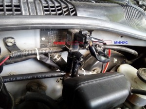

только что с гаража. Держал телефон в руках и смотрел на фишки. :D
Да, очень похожа на фишку к пневмоклапану повышения оборотов при включении кондиционера.
Не похож , да и клапана этого у меня нет, больше похож на разъём катушки зажигания.
Номер в студию...
Номер в студию...
100500% это фишка электропневмоклапана :D
я не поленился и заглянул под капот.
IMG_20210414_084532.jpg [ 113.18 КБ | Просмотров: 9345 ]
IMG_20210414_084549.jpg [ 238.97 КБ | Просмотров: 9345 ]
Ничего себе как чисто под капотом :co_ol: :o
Усегда слежу за чистотой под капотом :a_g_a:
говорю ж, только что из гаража. Фишка катушки зажигания другая. Вот так и знал что нужно было сделать фото :D
