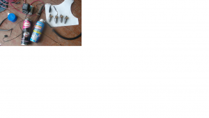

Не только, в маслёныче вчера купил Lavr ML101, судя по отзывам, моет и чистит неплохо.

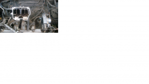

Всем доброго времени суток. Вот и меня постигла та же беда. На холодную работает отлично, пока полностью не прогрелась, все хорошо, но только набрала нужную температуру, начинает троить. Пробую прибавить газу, вообще мрак. В начале заменил свечи, потом бегунок и провода. Все без изменения. Нашел на шланге трещину, что идет от впускного коллектора на датчик холостого хода, ( если я правильно понимаю) . обрезал его, благо его хватило. Стала работать лучше, ну думаю вот и мученьям конец. да не тат то было. проехал с километр и опять та же история. Вчера снял форсунки, ДЕНСО 23250_16150 , цвет затрудняюсь сказать, больше схож с телесным . Все проделал как и писали выше. Стал промывать промывкой для карбюраторов, один баллон SINTEC-650ml. второй CLEANEP_400ml. и все равно одна форсунка работает хреново. Что посоветуете? Оригинал стоит что две мои пенсии. Да! И еще в догонку, где можно купить шланги что идут к впускному коллектору? Все уже дубовые. Их бы то же не мешало заменить.

алексашка писал(а): Что посоветуете? Можно здесь поискать, можно в поисковик яндекса ввести номер, выдаст результаты, выбрать наиболее подходящий. алексашка писал(а): где можно купить шланги Не совсем понял о каких шлангах речь, если те что снизу, магазин "резинотехника" и ему подобные, если тонкий сверху, то от вакуумного опережения зажигания ВАЗ.

алексашка писал(а): Всем доброго времени суток. Вот и меня постигла та же беда. На холодную работает отлично, пока полностью не прогрелась, все хорошо, но только набрала нужную температуру, начинает троить. Пробую прибавить газу, вообще мрак. В начале заменил свечи, потом бегунок и провода. Все без изменения. Нашел на шланге трещину, что идет от впускного коллектора на датчик холостого хода, ( если я правильно понимаю) . обрезал его, благо его хватило. Стала работать лучше, ну думаю вот и мученьям конец. да не тат то было. проехал с километр и опять та же история. Вчера снял форсунки, ДЕНСО 23250_16150 , цвет затрудняюсь сказать, больше схож с телесным . Все проделал как и писали выше. Стал промывать промывкой для карбюраторов, один баллон SINTEC-650ml. второй CLEANEP_400ml. и все равно одна форсунка работает хреново. Что посоветуете? Оригинал стоит что две мои пенсии. Да! И еще в догонку, где можно купить шланги что идут к впускному коллектору? Все уже дубовые. Их бы то же не мешало заменить. Я выше писал, заказывал с али, уже больше года прошло, все отлично.
