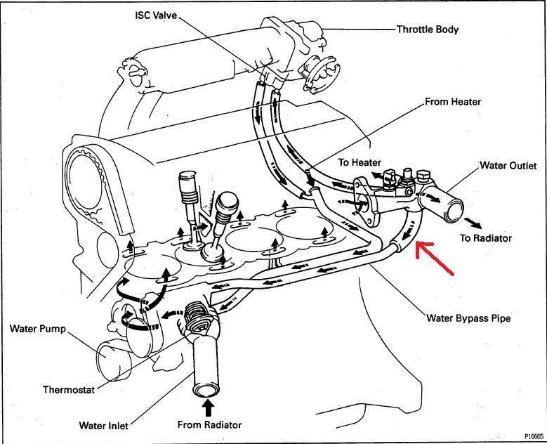

Всем здравствуйте, коллеги. Купил авто недавно и до начала холодов решил обеспечить себя теплом в салоне. Почищен, промыт, поправлен и уплотнён со всех сторон радиатор, отрегулированы заслонки отопителя. Всё работает, НО мне кажется, что при полном "дросселе" печки в салоне при +5 градусах как-то не жарко. В моей восьмёре значительно жарче, приходится убавлять. На Каринках вообще печка как? При -30, допустим?
А теперь мысль.
Открываем кран печки, снимаем с него тросик, пуская максимальное кол-во ОЖ через отопитель, регулируя температуру только заслонкой. Глушим (неважно как) трубку со стрелочкой, через которую осуществляется малый "антифризооборот".
Несомненные плюсы:
- значительное увеличение объёма жидкости, проходящего через радиатор отпителя
- омывать термостат будет жидкость, которая прошла через ДЗ и печку, и большой круг не откроется, пока вы не прогреетесь в салоне и на обратке не поднимется температура.
Как считаете?

Парни, я не говорил, что в машине холодно. Я из Сибири, и хоть сибирь юго-западная, но средняя темп. января около -23, у вас значительно теплее, -33 для нас обыденность. Жара в машине - понятие субъективное, и очень сильно зависит от температуры за бортом.
По факту, эта трубка нужна только для циркуляции жидкости по малому кругу при закрытом кране, и всё. Я вообще удивился наличию крана, даже на ТАЗах, начиная с 2110, кранов нет.

Может, конечно, и так, просто за 9 км на работу не до конца прогревается. Обычно мотаюсь по городу в режиме подъехал-заглушил. Но суть понятна - если уж на 1,6 жара, то двушка должна воспламенять торпеду.
Кстати, а на рестайле без крана эта трубка есть вообще?

Santelintey писал(а):
Огромные сомнения, т.к. стрелка в горизонтали далеко до открытия термостата
Такое понятие, как теплопроводность, инерционность тепловых процессов, теплопотери и проч., вам наверное неведомо :(
