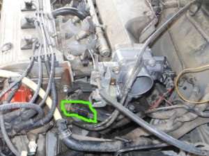

А датчик температуры на 4а-Фе где находится?
СообщениеДобавлено: Чт окт 08, 2020 5:16 am
Сообщения: 4537
Справа от трамблера, если смотреть на него со стороны левого крыла.
Скриншот 08-10-2020 042854.jpg [ 425.51 КБ | Просмотров: 12649 ]
