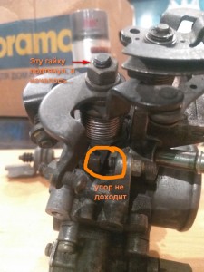

Re: Дроссельная заслонка сошла с ума. Прошу помочь разобраться.
Твоя задача разобратся, почему не доходит до упора!
Возможно ослабить гайку , которую затянул!

Дмб, понимаю, о чем вы. Вопрос в том, где что сместилось, и как вернуть назад.
Тросик снимал, дело не в нем. Он натянут правильно.

Итак, коллеги, рассказываю о ходе дел: обратился к известному в районе гаражному автомеханику, и он за 15 минут отрегулировал на работающем двигателе ХХ до нормальных путем кручения винтов регулировки на механизме привода ДЗ и небольшого ослабления тросика газа. Уезжал на несколько дней, поэтому новых наблюдений за машиной пока нет. Буду дополнять. Есть ли что-то плохое в том, что все заводские регулировки внешних винтов теперь сбиты? По словам человека, я, принудительно меняя положение ДЗ, сбил её нормальное положение и понимание ЭБУ того, в каком положении она находится.

Опытный механик крутить эти винты не будет

Теперь, когда, с одной стороны, понятно, в принципе, в чем было дело, а, с другой, регулировка выполнена, возможно, не оптимальным методом, как лучше поступить?

Найти мастера, который действительно понимает что он делает и вернуть к заводским настройкам. Те винты, которые тебе накрутили, как сказали выше, трогать без крайней необходимости не стоит. Тебе, так сказать, поставили костыль. Теперь найди специалиста и вылечи))

Да все нормально тебе сделали. Другого способа исправить скручивание оси ДЗ, например, или замятие шлица, или деформацию рычага ДЗ, которые произошли от неуемного желания скрутить голову крепящей гайке, я не вижу. Никто, кроме мастера, не видел что там на самом деле. Факт есть факт - заслонка не закрыта. Каким способом заставить ее закрыться мастеру виднее. Алгоритм видится следующий: Закрываем заслонку, регулируем ДПДЗ, если такая регулировка предусмотрена. Ездим дальше.

Что ж, стремление всё сделать "по фэн-шую" не дало покоя рукам. Снова снял блок ДЗ с целью разобраться-таки в причинах произощедшего, отрегулировать, по возможности, правильно. Вооружился набором щупов и мультиметром для регулировки ДПДЗ.

Мастер настроил более-менее, но, во-первых для достижения имеющегося результат использовал крайние положения органов настройки, а, во-вторых, двигатель всё же работает не вполне правильно. Холостые обороты немного высоковаты, как при прогреве, так и после.
