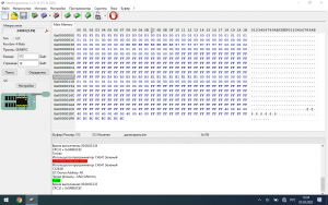

Faranos писал(а):
Обход не делал, не могу сказать.
Обычным программатором читать 24с02 и искать в дампе ключи.
Спасибо за ответы и терпение. Вот дамп считал, какая область похожа на то, что ищу?

 Заголовок сообщения: Re: иммобилайзер
СообщениеДобавлено: Сб мар 05, 2022 5:36 pm
В сети
Сообщения: 4383
Номер блока не плохо бы выложить
Добавлено спустя 52 минуты 59 секунд:
Так же фото эбу и ключей.

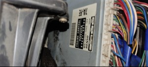

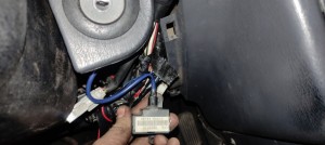

Вот эбу, и усилитель делал фотки, а сам иммо не фоткал, уже не на работе. Ключ монолитный, отливов никаких нет.
Так-же интересует что это такое на третьей фото
СообщениеДобавлено: Вс мар 06, 2022 1:39 am
Сообщения: 1645
Откуда: Московская область
Двигатель: 4А-FE/7AFE
На третьем фото скорее всего подсветка замка зажигания. :)
