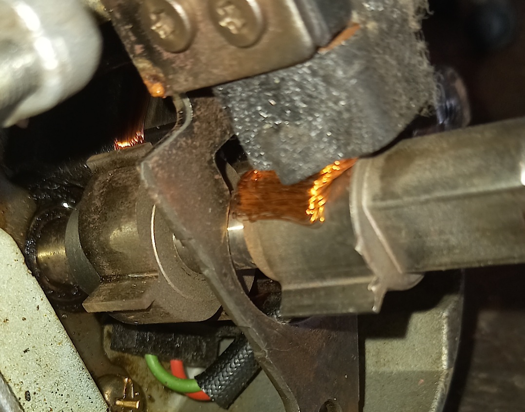

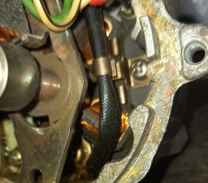

День добрый. Хочу поделиться своим сегодняшним опытом замены сальника трамблёра, ведь лучше учиться на чужих ошибках.
Итак, из ямы увидел течь из-под трамблёра, причём не по привалочной плоскости, а через дренажные отверстия. Ладно, купил сальники 20х10х7 и 20х10х5 (на всякий), демонтировал агрегат. Решил до снятия "кишков" трамблёра выбить штифт, держащий полумуфту, типа если не получится, то и фиг с ним, назад верну. Зафиксировал трамблёр в тисах, подложил брусочек, чтобы вал не погнуть, взял керно+молоток...бац-бац-бац. Через 5 минут штифт вылез на 4мм. Вынимаю трамблёр из тисов и вижу, что медь из катушек датчиков Холла от вибрации вывалилась из своих корпусов, вот я охренел! Вот я починил! Вот я мо-ло-дец!
Сначала разбирайте трамблёр! Не факт, что у Вас есть запасной, как у меня!

Ну так это, считай, повезло, что мочалка выпала дома, в тисках, а не в слякотную погоду ночью у черта на куличках
И то правда. А эти мочалки запихать назад то можно или всё, карачун трамблёру?

Это уже нейрохирурга надо звать)
Можно заново намотать.
Я вот и имею ввиду их обратно на сердцевины набросить и лаком каким-нибудь залить, если не оборвало, конечно. Жалко трамблёр, денег стоит больших.
Попытка не пытка...
