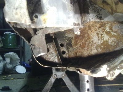

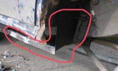

Vovochker
Добавлено: Вс фев 27, 2011 8:06 pm |
| Самостоятельный |
Зарегистрирован: Вс янв 31, 2010 8:13 pm Сообщения: 43 Откуда: Новокузнецк Репутация: 3 [ ? ]
Машина: Короны: ST190, AT211
Двигатель: 4S,7A-LB
slk писал(а): Vovochker зачёт,а как ты сделал места где должны быть поддомкратники? усилил или просто обновил... Скорее и то, и другое: нижняя часть коробов-на замену(2 мм) и усилители-пародия на оригинал(косынки 1 мм). Добавлено спустя 7 минут 4 секунды:old_Duglas писал(а): Vovocheker Прошу пощения за глупые вопросы, но: 1. Обычной дугой варил или всеж плуавтоматом? 2. Не совсем понял как ланжероны вытягивал. 3. Сильно ли кузов ослаблен когда так распатрашен? 1. Полуавтомат пришлось взять именно для данной работы; 2. Швеллер под днище,подкладки спереди и сзади. Шпильки сквозь лонжероны и днище,изнутри бооольшие шайбы; 3. В моем случае не очень(куда уж дальше ослаблять та?)-когда поддомкратил-двери уже не открывались,долго ровнял геометрию на глаз. Но после замены одной стороны уже ни каких шевелений при поддомкрачивании. Добавлено спустя 3 минуты 29 секунд:PYMb!H писал(а): old_Duglas по швам видно что полуавтомат(тот еще сварщег):)
Хм... Абижаете.Не идеал внешне,но зато КРЕПКО, а не так как спецы в автосервисах варят-тоненько,красиво,заплатки клочками и отлетает на первой кочке...

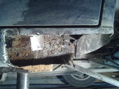

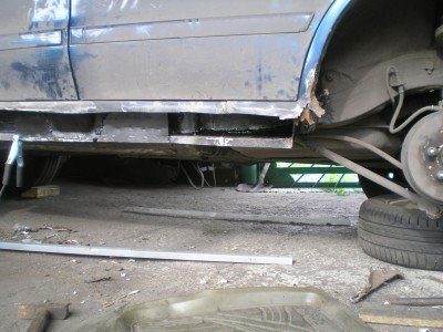

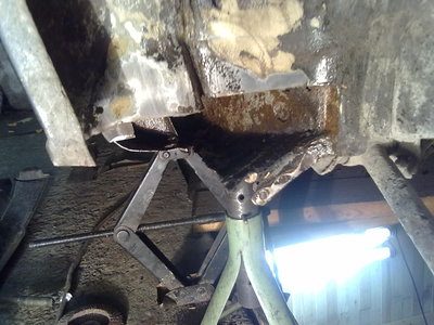

Привет всем!Сегодня расковырял порог у заднего колеса и ужаснулся  .Повыпиливал мертвый металл,и задумался как все это сделать,если получится добавлю фотки.Может кто дельным описанием поможет?Сделать ни чего не смог,забодил и поехал домой.

Порог пока весь полностью не осмеливаюсь вскрывать,да и он не гнилой.Буду сегодня воять что то,пока сам не знаю что.Если во время процесса буду не забывать фотать,то пополню коллекцию фото на форуме.

буду скоро продолжать дальше воять,уж очень это хлопотно.Понятно теперь почему такие деньги дерут ребята закузовщину.
