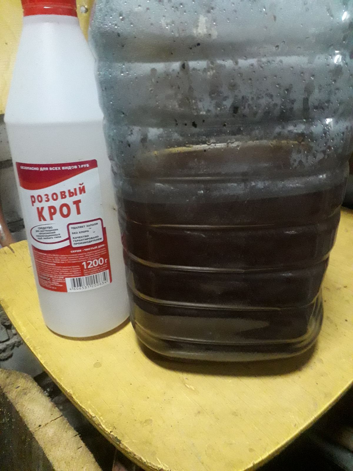

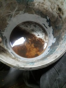

В ноябре промывал печку сам,не снимая.Цена вопроса 75 рублей за Средство для прочистки канализационных труб..Краник печки снял на зиму...Промывал кротом на пополам с водой...Гонял топливным насосом от газели в обе стороны,меняя патрубки местами.Давление насос создаёт небольшое,промывал где-то 1 час...Затем обязательно вода+продувка...Термостат стоит на 88 градусов...После 30 минут езды по городу,ноги уже не терпят ..Тепло в машине..Вот такая чача была в печке:
Собираюсь ещё раз повторить эту же процедуру...
Тоже склоняюсь к этому методу, только вместо крота лимонную кислоту думаю использовать. Вместо крана как переходник что использовали?
 Заголовок сообщения: Re: Печка плохо греет
СообщениеДобавлено: Вт дек 06, 2022 3:15 pm
Mogilov1820
Лимонную кислоту используют если радиатор алюминиевый...а у меня латунь..В составе крота едкий натр( каустическая сода)...
Mogilov1820
да просто кусок трубы металлопластика на 18....
