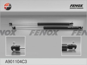

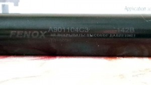

УПОРЫ ГАЗОВЫЕ
FENOX A901104C3 усиленые — характеристики:
Крепление - евро
Диаметр цилиндра, D - 22 мм
Место установки - багажник
Диаметр штока - 10 мм
Сторона установки - слева/справа
Конструктивные особенности - усиленный
Длина в сжатом состоянии - 350 мм
Ход штока - 250 мм
Длина - 600 мм
Выталкивающая сила - 500 Н
A901104C3.jpg [ 19.57 КБ | Просмотров: 4372 ]

Пердольщик
согласен, долго. сегодня решил заказать FENOX A901104C3 усиленные, но увы, в 90% продаванов остался только один по приемлемой цене. а за 1100 за штуку как то жаба душит отдавать
СообщениеДобавлено: Пт мар 10, 2023 6:50 pm
Сообщения: 6117

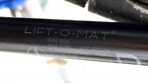

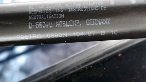

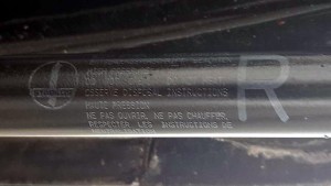

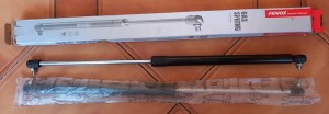

Как писал ранее, прилетело мне от крышки багажника вначале по голове до приличной шишки, потом по руке до ссадины и синяка на все предплечье. Я не мазохист и начал заниматься поиском подходящего газового упора.
И вот пришло решение. Выбор остановил на Газовом упоре крышки багажника Fenox A901104C3 усиленный. Оказывается такой не так уж и просто найти. Долгие поиски завершились. Заказал, привезли на неделю раньше, приехал, оплатил, забрал. Покупал соответственно парой.
Теперь жду тепла на даче и вперед на замену.
Штрих-код 4810161105058 верный
Страна производитель Белоруссия (не знаю, хорошо это или плохо…)
https://www.drive2.ru/l/641521055415944503/
