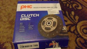

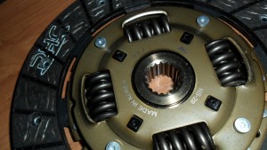

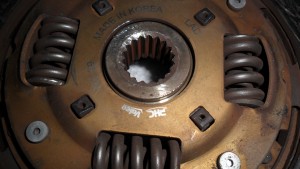

Нашел фотки дисков РНС и РНС Valeo со своего бывшего Ниссана.
Самое верхнее фото это РНС Valeo
На нижних фото видно, что слово Valeo уже не употребляется.
Я думаю, что при нынешних обстоятельствах корейскому качеству и происхождению нужно радоваться :du_ma_et: ...
Если конечно на самом деле так :) ...
