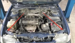

Сообщения: 2977
Вот эти упоры можно вкручивать и выкручивать, как болты. Возможно, они слишком выкручены или дубовые стали, что мешает капоту опуститься до защелкивания.
Хотя, справедливости ради, они предназначены для регулировки положения капота, а замок уже регулируется под капот, а не наоборот.
