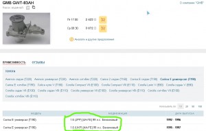

Менял сегодня помпу. Купил ГМБ в сборе. Жалею, что не купил оригинал. Кольца уплотнительные, те что в комплекте с помпой, больше диаметром, чем канавка в блоке. Пытался вклеить кольцо герметиком, вроде задавил..... Протрахался весь день - в результате течет, сука, между блоком и помпой. Уплотнительные резиновые кольца (кольцо между блоком и помпой) продаются отдельно? Может, кто-то скажет номерок? Или правильные размеры этого колечка?

ALEX-72 спасибо. Сегодня так и сделал. Еще раз снял помпу и из своих лодочных запасов подобрал колечко по диаметру канавки. Кольцо чуть толще в диаметре, чем то, которое шло в комплекте с помпой. Все собрал, не течет. Сегодняшний секас занял 4 часа, с перекурами. Удивляет комплектовка помпы. Может на блоках япошек и англичанок разный диаметр канавок под эти колечки?

Ermak1022 писал(а): Может на блоках япошек и англичанок разный диаметр канавок под эти колечки?
Да вроде не должно, применимость показывает одинаковость и для япошек и для англичанок,  хотя на моей 116 л.с. Себе когда ставил проблем не возникло... https://www.exist.ru/Parts/Default.aspx ... FE6&sr=-36
