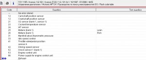

В общем как я и думал коды ошибок 31 и 41 правильные, про 37 ничего не могу сказать :nez-nayu: , инет ссылается на ошибку в АКПП.
Добавлено спустя 13 минут 24 секунды:
Мастер К. писал(а):
При диагностике показывает какую-то хрень... 31 и 37 и 41-ю ошибки...
Какие контакты замыкаются при диагностике?
Скриншот 18-03-2024 010716.jpg [ 116.58 КБ | Просмотров: 8091 ]

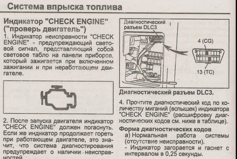

Авто с разъемом DLC3 (OBD2), перемкнуть выходы TC-CG:
(4 и 13 контакты)
Карина-e. 4a-fe
 Заголовок сообщения: Re: 4A-FE Бош Мотроник не заводится
СообщениеДобавлено: Пн мар 18, 2024 9:47 pm
Сообщения: 4537
Мастер К. писал(а):
(4 и 13 контакты)
Правильно, блин откуда 37 ошибка :du_ma_et: ?

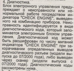

Мастер К. писал(а):
почему выдает ошибки лампочка АБС ?
Букварь говорит что мигать должна лампочка "CHECK ENGINE".

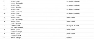

СообщениеДобавлено: Вт мар 19, 2024 8:04 pm
Сообщения: 4383

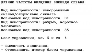

Если лампа абс выдаёт коды, то соответственно все эти ошибки по датчикам скорости, включая 37ю
СообщениеДобавлено: Вт мар 19, 2024 8:06 pm
Сообщения: 4537
Faranos
Саша привет, а как АБС влияет на работу двигателя :du_ma_et: ?
Добавлено спустя 10 минут 8 секунд:
Re: Re: 4A-FE Бош Мотроник не заводится, Тойота Авенсис АТ220
:du_ma_et:

Мастер К.
Каково состояние аккумулятора?
Комментарий к файлу: Это коды ошибок АБС
Скриншот 19-03-2024 191004.jpg [ 82.75 КБ | Просмотров: 8019 ]
Скриншот 19-03-2024 191651.jpg [ 63.78 КБ | Просмотров: 8018 ]
Скриншот 19-03-2024 191724.jpg [ 67.25 КБ | Просмотров: 8018 ]
Скриншот 19-03-2024 191819.jpg [ 77.4 КБ | Просмотров: 8018 ]

Привет Азамат! :mashet_kepkoy: Нет лампы чека, проблема не известна, был бы сканер то без лампы можно посмотреть. А тут просто идёт самодиагностика каждой системы и каждая своей лампой выдаёт свои коды. Абс видим , чек нет, следовательно бы устранить проблему с лампой и делать саиодиагностику, либо без лишней суеты делать диагностику сканером. Но так как это авик, нужно 9й ПИН вытащить с разъёма обд2 чтоб не спалить сканер диагноста :hi_hi_hi:
СообщениеДобавлено: Вт мар 19, 2024 8:36 pm
Сообщения: 4537
Тогда, я думаю надо начать со сброса всех ошибок, включая АБС, а ошибки АБС стираются особым образом, тут вытаскивание предохранителя EFI не поможет, даже отсоединение аккумулятора на подействует.
Короче нужен правильный диагноз.

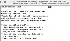

Тут я не обрадую :( : , вот что говорит БОШ:
ИММОБИЛАЙЗЕР (WFS)
Запись в память неисправностей: Невозможна
Проверка иммобилайзера:
Проверьте наличие короткого замыкания, обрыва цепи
и контактного сопротивления в проводке
между WFS и блоками управления двигателем.
Другие возможные неисправности:
Функция WFS отсутствует или неправильно
запрограммирована в блоке управления двигателем
и/или не активирована
Использование некодированного или неисправного
ключа зажигания
* Неисправен блок управления WFS

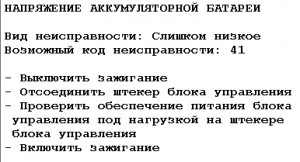

СообщениеДобавлено: Вт мар 19, 2024 11:12 pm
Зарегистрирован: Вт окт 05, 2010 2:51 am
Сообщения: 191
Не думаю, что "CHECK ENGINE" неисправен....
Около полугода назад вылезала и сама пропадала ошибка. При считывании скрепкой тоже загоралась АБС. Считать ОБД сканером не удалось (не подключался...) В итоге до проблемы так и не докопался.

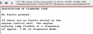

Теперь в режиме диагностики лампочка АБС БЫСТРО МОРГАЕТ (нет ошибок) ,а лампочка CHEK (ошибки двигателя) постоянно горит.
При попытке завести ДВС лампочки АБС и CHEK гаснут.
Она должна моргать с частотой 2 раза в секунду при открытом зажигании, при замкнутых контактах 4 и 13 .
Добавлено спустя 5 минут 18 секунд:
А постоянно гореть должна при заведённом двигателе в случае обнаружения ошибок.

ОПИСАНИЕ МИГАЮЩЕГО КОДА
Неисправностей нет:
Если в блоке
управления двигателем нет данных о неисправностях
, контрольная лампа двигателя мигает с частотой
f приблизительно. 2 Гц в режиме диагностики.
Мастер К. писал(а):
Пробовал оставить машину на 40 мин с включеным зажиганием (с перемычкой и без) Результата 0...
Я как-то тоже пробовал подружить с Иммо свой новый ключ, не помогло.
Мастер К.
Посмотри вложение
