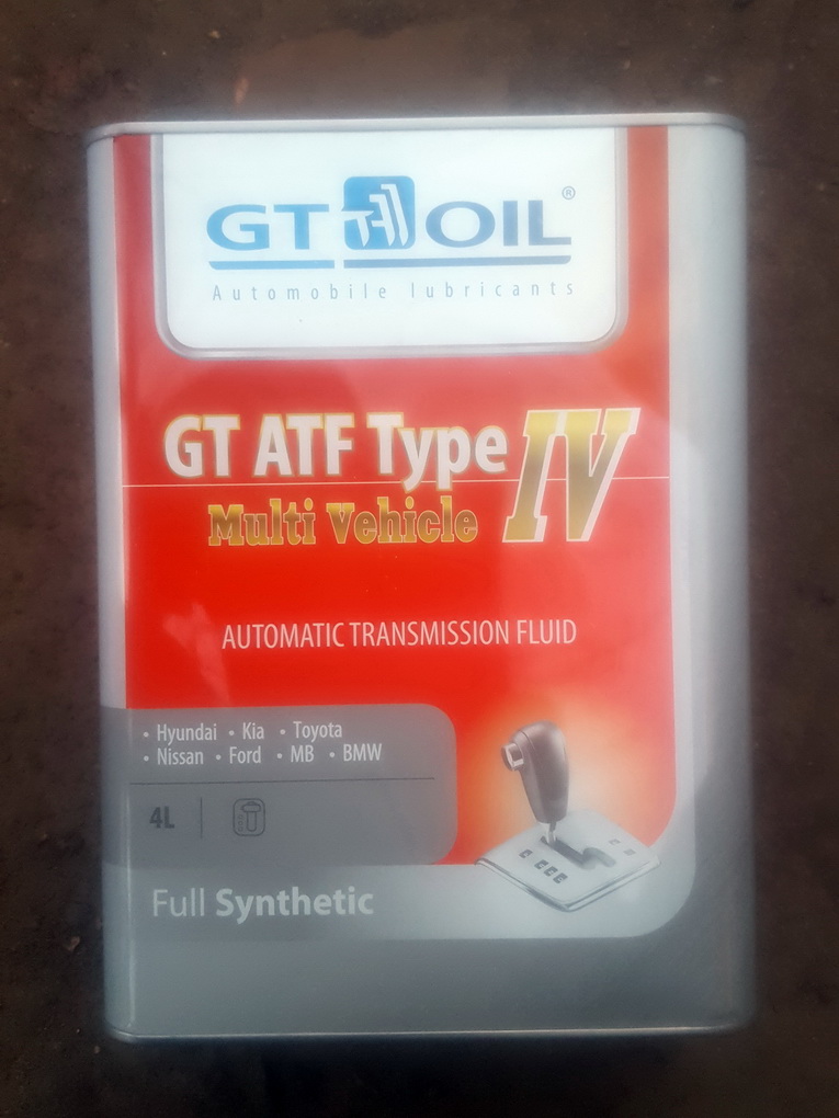

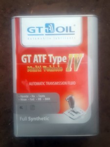

Всем привет. Хочу поменять жижу в гур. Ни разу еще это не делал. После замены жидкости в акпп у короллы е120 осталась банка. Подойдет такая мне?
111.jpg [ 174.35 КБ | Просмотров: 23110 ]
 Заголовок сообщения: Re: Какую жидкость залить в ГУР ?
СообщениеДобавлено: Пт дек 18, 2020 10:36 pm
Сообщения: 302
Откуда: Украина, Киев
Машина: carina-e, англичанка
Двигатель: 1.8 STD
Впринципе можно. Но тут нужно решать для себя.
Я когда менял жидкость смотрел технические характеристики вязкости. Ибо рейка не новая, и заливать жидкую жижу не хотел, что бы не сочилась потом сквозь сальники.
GT ATF Type IV Multi Vehicle
Показатели
Кинематическая вязкость (100оC), мм2/с (сСт) - 6,94
Вязкость по Брукфильду (-30оC) мм2/с (сСт) - 4200
Температура вспышки, оС - 216
Плотность (15оС), кг/м3 - 853
Температура застывания, оС - (-48)
я себе залил
Mobil ATF 320
сСт при 100 °С - 8,2
Вязкость по Брукфилду при -40°C, ASTM D2983 - 17900 мПа-с
Температура вспышки, ASTM D92 - 197 °C
Плотность при 15 ºC, ASTM D 4052 - 0,856 кг/л
Мое имхо, если для холодного климата то GT ATF Type IV Multi Vehicle норм подходит.
Себе б не лил :D

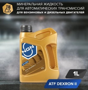

Доброго времени суток братья и сестры.
думаю о замене жижи в помощнике поворота колес. наткнулся на такую баночку. как думаете, подойдет? на масле ngn катаюсь больше 10 лет, может и в гидрач подойдет? одного литра хватит?
ngn dextron 2.jpg [ 77.42 КБ | Просмотров: 17639 ]
ngn dextron 2 1.jpg [ 77.83 КБ | Просмотров: 17639 ]
ngn dextron 2 2.png [ 302.97 КБ | Просмотров: 17639 ]
СообщениеДобавлено: Пн май 06, 2024 10:21 pm
Сообщения: 4547
Подойдёт, 1 л. думаю хватит.

у NGN есть два масла.
V172085615
NGN ATF DEXRON II
Трансмиссионная жидкость на минеральной основе для автоматических гидромеханических трансмиссий легковых автомобилей, легких грузовиков и автобусов европейского, американского и японского производства.
Подходит для определенных систем рулевого привода с усилителем, гидротрансформаторов, гидравлических муфт и для несложных гидравлических систем. Имеет высокий коэффициент вязкости, защиту от пенообразования и коррозии. Продукт имеет также хорошие антиокислительные и противоизносные свойства.
Специальные модификаторы трения позволяют обеспечить четкую работу механизма. Имеет низкую температуру застывания, что обеспечивает надежную работу в холодных условиях. При высоких температурах сохраняет свои смазывающие способности, не теряя высокое качество. Совместим со всеми типами сальников и предотвращает возникновение отложений. Подходит для автоматических коробок передач, где рекомендована спецификация Ford M2C33 F/G
Обеспечивает великолепные характеристики переключения передач на протяжении всего срока службы. Высокая стабильность масла к старению.
Химически нейтрально к любым прокладкам.
Применение: АКПП, ГУР
Соответствие спецификациям
Ford Mercon
Ford M2C-138CJ
Ford ESP-M2C-166H
Dexron IID
Caterpillar TO-2
Allison C-4
Voith 55.6335.xx (G607)
Характеристики
Плотность 0,866 Kg/l
Вязкость при 100°С 7,4 cSt
Вязкость при 40°С 36,1 cSt
Индекс вязкости 177
Температура вспышки 209°С
Температура застывания -42°С
V272085615
NGN ATF DEXRON II A-LINE
Жидкость для автоматических трансмиссий, для большинства легковых автомобилей, грузовиков и автобусов. Также подходит для гидроусилителей, муфт сцепления, коммутаторов, гидравлических муфт и простых гидравлических систем.
Имеет высокий индекс вязкости и хорошо защищает от коррозии, пенообразования, а также предохраняет от возникновения нагара и отложений. Кроме того, обладает отличными антиокислительными и противоизносными свойствами.
Благодаря модификаторам трения и низкой температуре застывания обеспечивается мягкое переключение передач при низких и высоких температурах.
Жидкость совместима со всеми прокладками и уплотнениями.
Ford ESP M2C138 CJ / ESP-M2C 166-H
Ford Mercon
GM Dexron II D
Caterpillar TO-2
Allison C-4
Voith G 607/ H55.6335.xx
Характеристики
Плотность 0,854 Kg/l
Вязкость при 40°С 37,0 cSt
Индекс вязкости 171
Температура вспышки 220°С
Температура застывания -51°С
Цвет Красный
что подойдет?

Олег привет! Залей первую жижу, покатайся тысяч 10 и снова смени уже на вторую, помню ты ни разу не обслуживал ГУР - лучше пусть первая жижа будет в качестве "промывки"... :)
СообщениеДобавлено: Чт май 16, 2024 6:29 pm
Сообщения: 6137
привет. спасибо, значит вторая жижа лучше?

Сегодня забрал заказ. V272085615 NGN ATF DEXRON II A-LINE. Теперь замена.

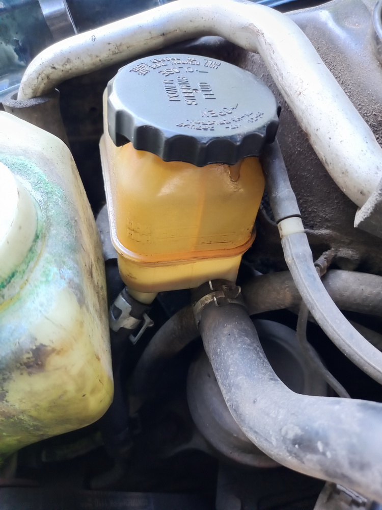

прошу прощения, какая из них обратка?
многие пишут про упрощение замены масла. думаю менять так: высосать из бачка по максимуму, долить до полного, покрутить рулем, жижа ушла, долить еще. И так пока не закончится 1 литр промывочной жидкости. Немного покататься. Потом залить хорошую.
20240523_175848.jpg [ 209.52 КБ | Просмотров: 17038 ]

Обратка - это тонкий шланг, отсоединяем его от бачка и глушим штуцер кусочком трубочки с болтом подходящего диаметра. Удлиняем снятый шланг обратки при помощи цтуцера (кусочек трубки подходящего диаметра) и дополнительного шланга. Вывешиваем переднюю часть автомобиля. Выкачиваем из бачка старую жижу при помощи шприца. Удлиненный шланг опускаем в прозрачную ёмкость для сбора жижи. Доливаем в бачок свежую жижу и крутим руль в разные стороны выдавливая старую грязную жижу из системы. Двигатель заводить не рекомендую - жижа из обратки и так течет довольно бодро...))) Периодически доливая свежую жижу и крутя руль следим за состоянием и цветом сливаемой субстанции))). При появлении чистого лубриканта в обратке прекращаем процесс и возвращаем отсоединенный шланг на место. Доливаем бачок до уровня, заводим двигатель и удаляем из системы воздух поворачиванием рулевого колеса в разные стороны до крайнего положения. В конце снова доливаем жижу до требуемого уровня и весь процесс завершен!!!)))

Тонкая это левая нижняя на фото. Правильно?
Да

Буду пробовать. Боюсь шланг задубел от времени и как бы не поломать бачок при снимании шланга...
