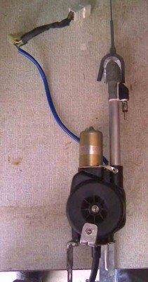

попробуй проверить саму антену и её реле
на рисунке 1 изображен штекер к которому подключать питание.
на рисунке 2 номера к-в
1 постоянный минус
2 постоянный плюс через предохранитель в моторном отсеке F33
3 и 4 плюс который подаётся от магнитолы когда вкл радио.
5 и6 плюс от замка зажигания через предохранители F5 F8 в блоке предохранителей в салоне.
режим работы когда на к1 подается минус, 2,3,4,5,6, подаётся плюс. автена выдвигается. если отл. контакты 3и4 антена убирается. возможно вы просто не подключили один плюс от магнитолы к контакту 3 или 4 вот и не работает.

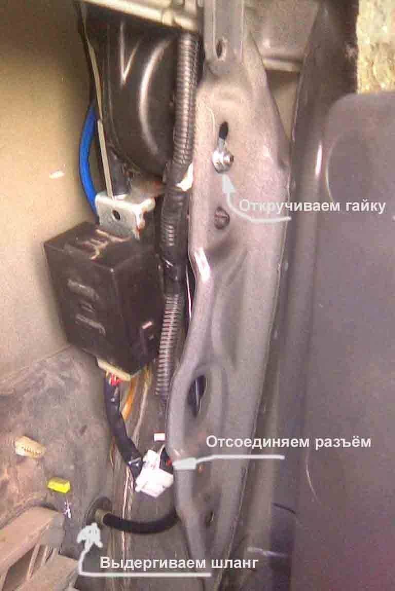

снимаеш обшивку с зади стой стороны где антенка, и увидиш. еще один вопрос - у тебя магнитола штатная чтоли стояла? если да, то ты штекера обрезал? или у тебя стояла уже с евроразьёмом? если была штатная магнитола то разьёмы были такие как изображено на фотто №1 провода на разьёме который больше фотто №2. с обратной стороны подписаны номера проводов (как я вчера описывал тебе, на цвета не обращай внимание. могут быть разные) фотто №3.
повод от магнитолы нужно подключать к проводам №8 №9 . они какрас и отвечают за управление антеной.
но если стояла родная но уже с евроразьёмом ( извини фотто немогу сделать. нехочу идти на улицу и снимать музыку) то тяни провода на себя примерно на 10-15см. увидиш переходник с этими разъёмами. а там как описал выше. для того чтобы она поднималась от кнопки, то ставиш саму кнопку и независимо от магнитолы подаёш + от кнопки на эти 2 провода. (вкл-антена поднялась, выкл- соответственно опустилась) если что мой номер есть на форуме позвониш раскажу более подробно.

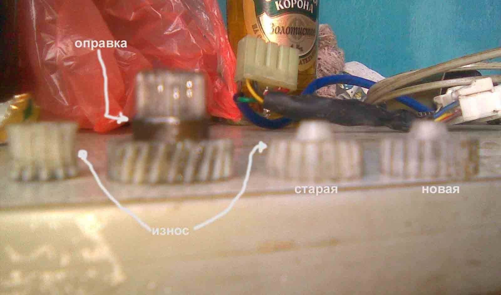

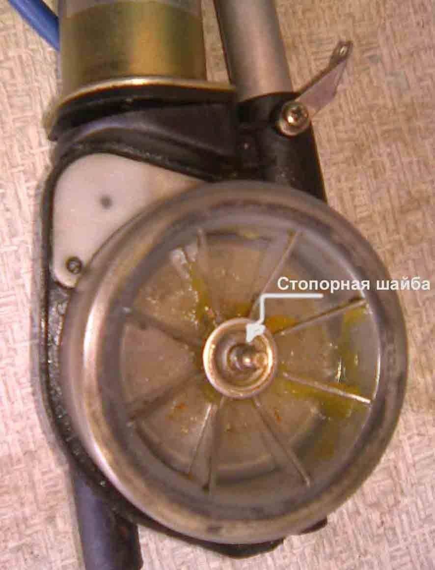

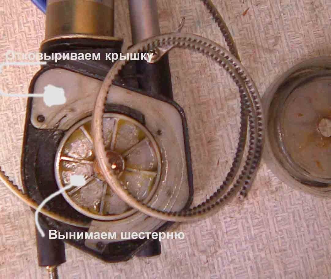

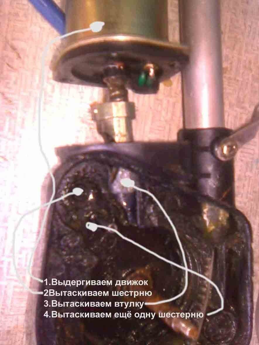

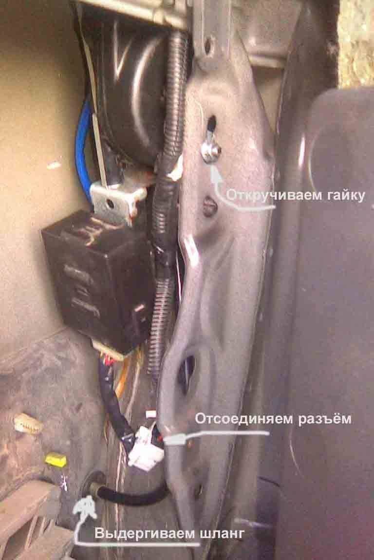

ВСЕМ ПРИВЕТ! Появился однажды ужасный треск при выдвижении антенны (слева на заднем крыле). Вскрытие показало – большой износ на шестернях. Имея под рукой целый Инструментальный цех изготовить новые шестерни было практически не вопрос, с одной шестерёнкой (которая переходная – с червяка на шестерню) только пришлось поколхозить. Вообщем отрезали мы ей изношенную часть, на проволочно-вырезном станке вырезали металлическую оправку и запрессовали в неё новую шестерёнку и старую половинку. Собрал всё обратно и пока нареканий к работе антенны нет. Если, что, то могу выложить чертёжи шестеренок и оправку в dxf (под станок)
Добавлено спустя 8 минут 51 секунду:
продолжение
под обшивкой.jpg [ 60.34 КБ | Просмотров: 12677 ]
антенна.jpg [ 54.22 КБ | Просмотров: 12674 ]
стопорная шайба.jpg [ 65.22 КБ | Просмотров: 12677 ]
Внутренности.jpg [ 77.67 КБ | Просмотров: 12677 ]
окончательная разборка.jpg [ 72.16 КБ | Просмотров: 12677 ]
шестеренки.jpg [ 66.1 КБ | Просмотров: 12681 ]

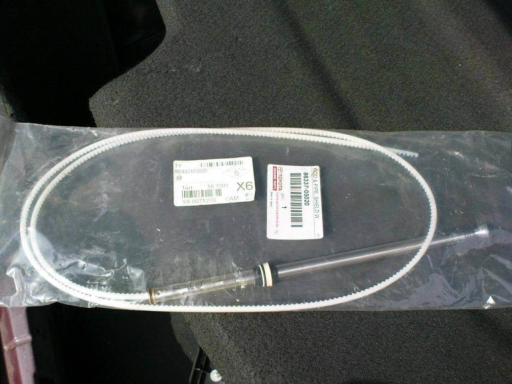

Сегодня снял свою антенну. Тоже досталась мне от прежнего хозяина в выдвинутом положении. Разобрал привод. В итоге обнаружил много грязи, в том числе с в канале антенны, но главное огорчение - это сломанный гибкий пластиковый зубчатый трос. Он был сломан примерно посередине. Вот думаю, что придумать. Отдельно наверно он не продается. Да и зафиксировать его там пока не понимаю как. Наверно никак.
Вобщем, пока в горьких раздумьях. Может кто уже побеждал такую проблему?

Аналогичная проблема, то же перелом пластикового тросика. много чего передумал как можно отремонтировать, никакого варианта не нашел. новая антенна только в сборе чет около 16000 руб вроде стоит. так и езжу, не задвигая.

Могу ошибаться, но по моему отдельно шток антенны продается, а он с пластиковым тросом сразу. Стоило вроде в районе 1000р

Все верно Exist показывает 1190 рублей за выдвигающуюся часть антенны. Логично предположить, что она идет как раз с этим зубчатым пластиковым тросом. Кто заказывал? Так-нетак?

Я так предположил. т.к. когда свою разбирал, отделить пластиковый тросик от антенны не удалось, да и в зап частях его отдельно нет.

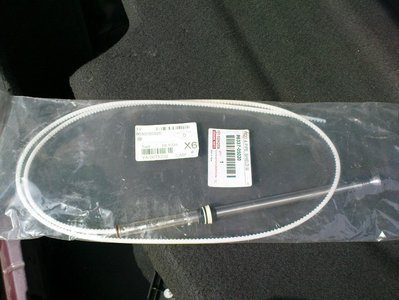

Так. Я заказывал, менял себе. Остальные фоты нужны?
Антенна.JPG [ 116.85 КБ | Просмотров: 12386 ]
