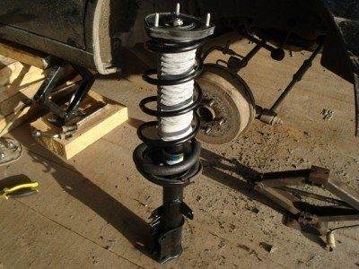

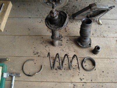

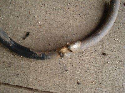

обещал sedoy2000 показать свареную мною пружину :D
Комментарий к файлу: свареная пружина отходила 3,5 дня )))
DSC02188ооо.jpg [ 165.67 КБ | Просмотров: 10436 ]
Комментарий к файлу: вот место сварки, лопнула рядом
DSC02189ооо.jpg [ 157.89 КБ | Просмотров: 10433 ]

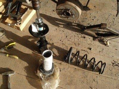

Комментарий к файлу: все новое стойка билштейн, пружина лесиферс, опора оригинал
DSC02190ооо.jpg [ 185.98 КБ | Просмотров: 10453 ]
могёшь (или могешь).... :D :D :D
А что поставил?
СообщениеДобавлено: Пн май 04, 2009 9:11 pm
Сообщения: 862
Откуда: Архангельск
sedoy2000 писал(а):
А что поставил?
дак я же подписывал фотки, пружины лёсиферс
sedoy2000 писал(а):
у меня по 6
на моих тоже 6 витков
Комментарий к файлу: все в сборе
DSC0219ооо1.jpg [ 184.93 КБ | Просмотров: 10451 ]
