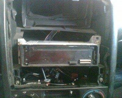

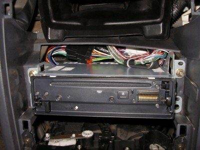

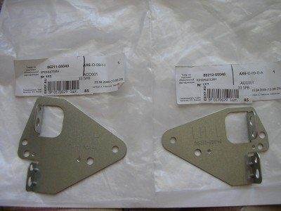

Сильно раздражал скрип центральной консоли. Различные эксперименты с герметиками, уплотнителями и пр. помогали не сильно. После некоторого изучения букварей и каталогов, выяснилось, что неправильно установлена магнитола, взамен штатной - какие-то очумелые ручки вырвали заводское крепление и установили корзину под новую магнитолу прямо в консоль, которая для этого не расчитана ! В итоге скрипы, звоны и еще фиг знает что.

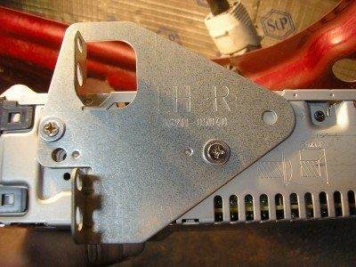

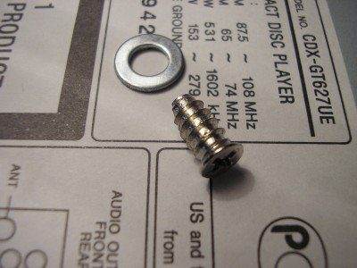

Лечение - заказываем штатный крепеж (сделать самому не получится - очень много подгонки), подбираем винты и ставим, при этом потребуется подобрать проставки (кольца) между торпедо и креплением, для точного подгона магнитолы по глубине:

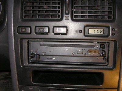

.... результат - авто как подменили, ехал по нашим чудесным дорогам и ничего не скрипит/звенит, + бонус, не вылетает нижний край консоли, она теперь разгружена :)
Добавлено спустя 5 минут 22 секунды:

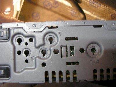

На стенке магнитолы есть буквы, видимо обозначающие стандарт установки, наш вариант Т + Т/N.
С этими ограничениями по количеству фото не получилось нормально разложить, думаю понятно и так.

Спасибо огромное, очень пригодится. У меня тоже прямо в консоль магнитола вставлена. Вот только 760 руб. за 2 крепления вроде дороговато.

А там 354,53 рубля за 1 крепление?)))
СообщениеДобавлено: Вс май 03, 2009 10:19 am
Зарегистрирован: Ср янв 16, 2008 1:37 am
Сообщения: 251
да, за одно крепление

Никогда бы не подумал, что у кого-то хватит ума выкинуть штатные кронштейны...
Самому сделать сложно, так как смысл в том, чтобы после прикручивания всего лицо магнитолы так выступало из панели чтобы можно было плотно одеть рамку. Но если есть образец на руках - наверное можно заморочиться.

Когда заказывал, были варианты по 240р, с японии, но доставка сорвалась. Было два выхода - снять заказ/забрать деньги, или доплатить до 350р за штучку. Отступление не наш способ решения вопросов .. теперь потраченные 700р я условно прибавил к стоимости новой, недавно купленной магнитолы.
похоже там рамка уже не одевается. магнитола получается утоплена в штатное отверстие.
Не для того все это затевалось, чтобы интерьер испортить, все великолепно устанавливается на свои места, и
не забываем про это.

Откуда: Йошкар-Ола
там все делается за полчаса-час из двух жестянок t=1.5-2 мм. тоньше не пойдут, жесткости не будет. себе уже сделал. если получится позже выложу фоты.

У меня такие крепления на штатной стояли. Когда менял на DVD - забодался подбирать расстояния между гайками на болте (одна гайка на конце болта, при закручивании болта упирается в место крепления на консоли, вторая и третья - жестко фиксируют само крепление, которое на фото).
Можно было и шайбочками подбирать, но их там килограмм нужен был бы. :)

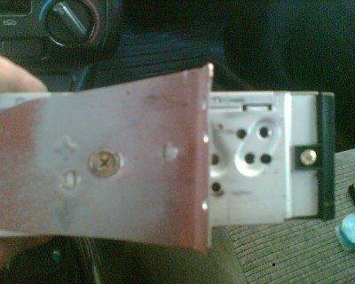

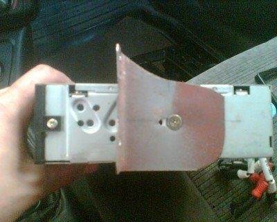

насмотрелся фотокCarinaвод и решил немного заколхозить
Добавлено спустя 7 минут 55 секунд:
получилось все отлично :)
