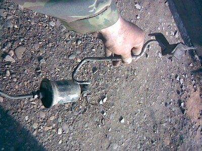

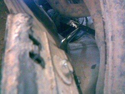

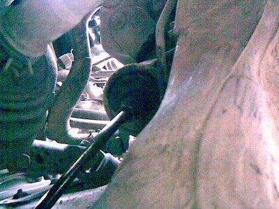

Сегодня сменил фильтр...Как,спрашивается,япона мать,японских конструкторов угораздило его туда поставить?!
Вобщем делал без ямы,взял два чурбака две доски помощнее, сделал подьем,заехал.Снизу открылся вроде неплохой доступ,но-ни в какую не отвернулась гайка...ничем...Так же как и сверху.Тогда снизу отпилил трубку полотном по металлу,предварительно сбросив давление в системе. Ну вылилось грамм 100 бензина...Ослабил хомут крепления фильтра.А сверху просто отвернул болт на 17 который крепит резиновый шланг подачи к переходнику на моторном щите,потом 2 болта на 10 кронштейна переходника и снял фильтр вместе с верхней трубкой и переходником,и обрезком нижней вытащив его наверх(на верхнем снимке как раз то,что вытащил)...разбирал уже спокойно не напрягаясь.Ставил с применением бензопроводного шланга и хомутиков,не течет. На все ушло 3 часа.

хомуты поставь... от греха (добавлено: почему-то понял как "без хомутиков", сорю. хочу в отпуск)

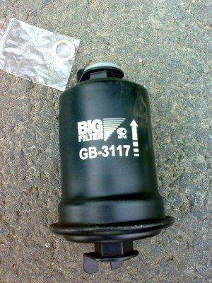

Сегодня пытался поменять топливный фильтр.
Нижнее отверстие маленькое,штуцер туда не влезает.
ИТОГ: пришлось ставить старый фильтр,но зато я теперь знаю что фильтр меняется в течении часа неспешных работ,если снять колесо.
Добавлено спустя 8 минут 13 секунд:
А кто-нибудь мне может объяснить,что значит на старом фильтре надпись 2 97 ?

Кто будет ставить на шлангах-сегодня я подправил изгиб трубки с насаженным шлангом(сверху) слегка,поскольку обнаружилось,что за него задевает тяга крана отопителя.Стало холодно,включил печку,почувствовал что переключатель положения крана пружинил как то.
Так что надо смотреть,чтоб ни обо что не терся шланг.Ни в коем случае!

SMIRNOFF1488
))))))))))))))))))))))))))) Февраль 97 года)))
