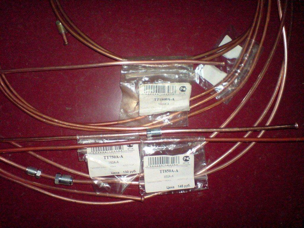

Ага, делали полный комплект на Opel. Спросили сколько стоит, парень порылся в каталоге, посчитал трубки + штуцера + стоимость работ по их завальцовки.
Маршал на Северном, секция 30, телефон 347-73-61.
Но мы обошлись дешевле. В Opel отделе были уже готовые ( заводские ) трубки с установленными штуцерами, полный комплект стоил порядка 1500. Может и для Toyota такие есть, надо поспрашивать. Вот фото тех трубок....в exist не бьются ((((((
сомневаюсь,мне оригинал за 1700 привезли одну трубку,под днищем которая идет и то еле еле,два раза снимали с заказа,хотел плдешевле,а которые на задние барабаны от шлангов к цилиндрам нормально привезли правда одна 300 или 400 стоила,и причем привезли одиннаковые,даже по каталогу бились,как одиннаковые,а на деле разные,пришлось одну по месту перегибать
СообщениеДобавлено: Вт май 12, 2009 5:55 pm
Сообщения: 1935
Репутация: 60 [ ? ]
kostolom
так на опель был не оригинал, так что и на Карину тоже может быть неоригинал, там разница только в штуцерах
