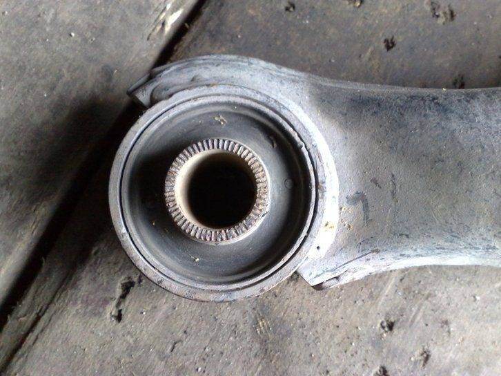

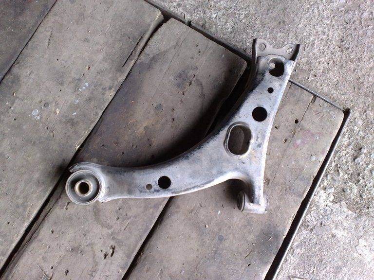

менял правый рычаг так как горе рихтовшикам показалось что погнут, как они меряли незнаю
вот фотки моего рычага, образца 1993 года, ставил точно такой же
ruhag.jpg [ 82.47 КБ | Просмотров: 10499 ]
ruhag2.jpg [ 112.94 КБ | Просмотров: 10495 ]

дядя
Насколько видно по фоткам, салент вы вприсовали правильней некуда. Задний ведь работает не на скручивание, а на килевую устойчивость))
Если запресовать по 90 градусов, саленты некачественные порвет сразу, в другом случае будет машина плавать на дороге.

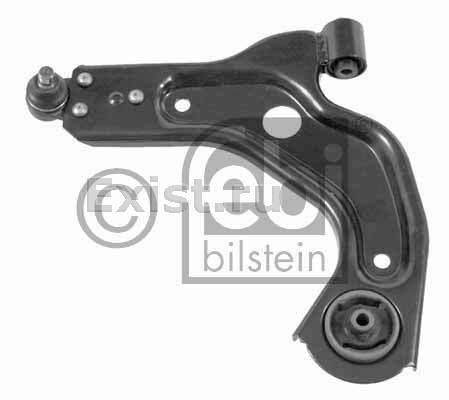

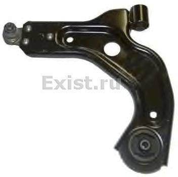

У дяди на фото все правильно. Вот фордовские рычаги. Гольфовские анологичные.
12.jpg [ 4.35 КБ | Просмотров: 11968 ]
123.jpg [11.51 КБ]
1234.jpg [ 16.04 КБ | Просмотров: 10486 ]
