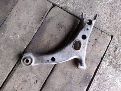

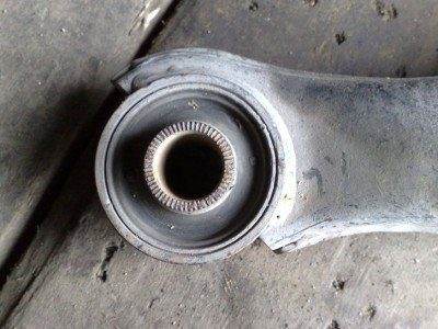

voldemarik писал(а): atl писал(а): блин завтра сфотаю свой старый рычаг, и вылажу, САЙЛЕНТЫ ТАМ РОДНЫЕ так у тебя пробег ОГОГО или новые рычаги ставил? hummer_head писал(а): карина Э
менял правый рычаг так как горе рихтовшикам показалось что погнут, как они меряли незнаю
вот фотки моего рычага, образца 1993 года, ставил точно такой же
| Вложения: |
ruhag.jpg [ 82.47 КБ | Просмотров: 10496 ]
ruhag2.jpg [ 112.94 КБ | Просмотров: 10492 ]

atl, дружище, чиркани номерки ВОТ ЭТИХ твоих, если они там есть. Может и вправду они цельные должны быть, а нам впаривают в магазине ерунду

MerTV
Добавлено: Вс май 10, 2009 8:50 am |
| У него свой шкафчик в раздевалке |
Зарегистрирован: Ср июл 16, 2008 9:35 am Сообщения: 7416 Откуда: Нижний Новгород Репутация: 358 [ ? ]
У меня на родных сайлентблоках были стрелки с направлением в перед и назад. Еще был номер,который ексистом не пробивался,и я его по глупости не записал.
А работал он так как нарисовано на этой картинке:
http://carina-e.ru//files/3_524.jpg
Еще видел на разборке массу рычагов,и все сайленты у них были установлены именно по этому принципу
Добавлено спустя 16 минут 56 секунд:
atl писал(а): вот фотки моего рычага, образца 1993 года, ставил точно такой же
Подозреваю что сайленты все-же меняные, причем у меня такие точно в гараже лежат,ждут своего часа. Тоже без прорезей и высокий(высота 30мм.), и похож на все 100% на тот,что на фото. А родных без прорезей на наших машинах вроде как не бывает.

atl
Добавлено: Вс май 10, 2009 9:57 pm |
| На доске почета |
Зарегистрирован: Вс апр 27, 2008 4:25 pm Сообщения: 1092 Откуда: ЗАПОРОЖЬЕ Репутация: 13 [ ? ]
MerTV
я менял не сайленты а рычаг целиком и пришло то что по вину пробилось, сомневаюсь что сайленты в германии меняли, там это не практикуют идёт замена элемента целиком
| Вернуться к началу |
MerTV
Добавлено: Вс май 10, 2009 11:11 pm |
atl писал(а): MerTV я менял не сайленты а рычаг целиком и пришло то что по вину пробилось, сомневаюсь что сайленты в германии меняли, там это не практикуют идёт замена элемента целиком
Ты заказывал оригинал? И он пришел с сайлентблоками без прорезеи?

atl
Добавлено: Пн май 11, 2009 10:15 pm |
| На доске почета |
MerTV писал(а): atl писал(а): MerTV я менял не сайленты а рычаг целиком и пришло то что по вину пробилось, сомневаюсь что сайленты в германии меняли, там это не практикуют идёт замена элемента целиком Ты заказывал оригинал? И он пришел с сайлентблоками без прорезеи?
да заказывал оригинал, 65 доларов один рычаг, потом после замены пришлось из рихтовщиклв за неправельную дикгностику две трети стоимости рычага забирать

Лев
Добавлено: Вт май 12, 2009 11:11 am |
| Коллекционер ведер, Модератор |
Зарегистрирован: Пн апр 06, 2009 7:41 pm Сообщения: 4693 Откуда: Санкт-Петербург Репутация: 84 [ ? ]
дядя
Насколько видно по фоткам, салент вы вприсовали правильней некуда. Задний ведь работает не на скручивание, а на килевую устойчивость))
Если запресовать по 90 градусов, саленты некачественные порвет сразу, в другом случае будет машина плавать на дороге.

Лев писал(а): дядя
Это,что упрёк?

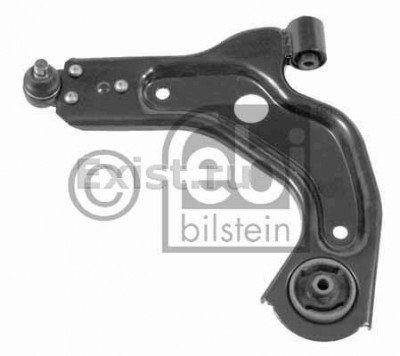

Лев
Добавлено: Вт май 12, 2009 12:17 pm |
У дяди на фото все правильно. Вот фордовские рычаги. Гольфовские анологичные.
| Вложения: |
12.jpg [ 4.35 КБ | Просмотров: 11965 ]
123.jpg [11.51 КБ]
1234.jpg [ 16.04 КБ | Просмотров: 10483 ]
