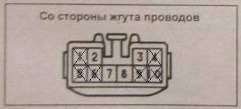

спасибо, сегодня же попробую, а ты провода вывел провода с IG1 через контактов 7 и 8( черный и коричневый) ????
ниже рисунки это одни и те же ?
43655508.jpg [ 27.76 КБ | Просмотров: 10276 ]
44078422.jpg [9.99 КБ]

нет,первая,это кнопка!!!

погоди,я именно с IG1 (нижний рисунок "43655508.jpg")вывел провода на выключатель, хотя сомневался,
1.а тогда откуда надо вывести провода на выключатель ??
2. то что реле немножко греется,нормально ???
CarinaE Sedan, 4A-FE LB, 09.1993, англичанка

к
короче делай все по инструкции которая преведена с другово сайта,только читай внимательнее где показан какой разьем,и при подключении реле подключай так как я написал выше,(87,85,30,86-это номера контактов,они подписаны на самом реле)

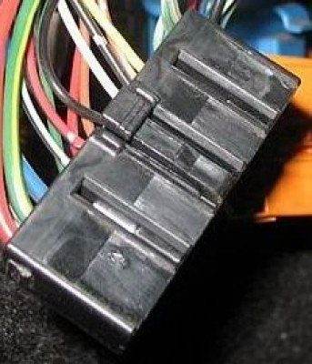

дальше ищешь
Dido_kz писал(а):
вот этот разьем,
к контактам 7 и 8 подцепляешь кнопку,этот разьем серового цвета,слева от руля!!!

Dido_kz писал(а):
короче вот это разьем который болтается на слево от руля серого цвета,просто замыкаешь на нем 7 и 8(тоже самое что включешь кнопку) контакты между собой и будет тебе счастье

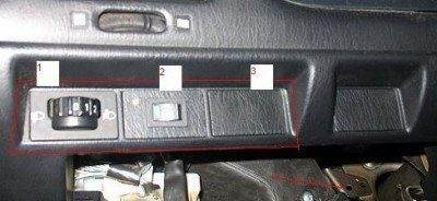

панель конешно я снимал, там действительно есть корректор вн.освещений и тросик для открывания капота есть, а третья серая такого ниче нету :( эти 3 фишки закреплены на панель ??? или просто разъем болтается ? или уже готовый разъем идет на выключателя противотуманки ? ну, если не лень тебе, сфотай
Комментарий к файлу: >>белая-для корректора фар
корректор фар отдельно же,т.е фото 1

СообщениеДобавлено: Вт май 12, 2009 12:47 pm
Сообщения: 1775
Репутация: 62 [ ? ]

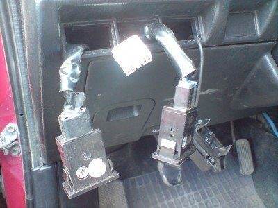

это все штекера,только у меня кнопка от Превии,и поэтому я штекер обрезал и соединил без штекера на прямую,а так штекер под туманки точно такой же как белый который болтается не подцепленный,только серого цвета
Добавлено спустя 5 минут 18 секунд:
кнопка туманок слева!!!
DSC00721.JPG [ 216.57 КБ | Просмотров: 10286 ]
