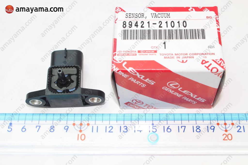

Лев писал(а):
вот этот мап стоит на раструбе
Что-то ты, Лев, путаешь :)
Правильный МАП будет такой - http://toyota.japancats.ru/scheme.asp?m ... d=4E401706
Деталь 89421, SENSOR ASSY, VACUUM (FOR E.F.I.)
toyota-8942121010-1491370573064-big.jpg [ 81.12 КБ | Просмотров: 6654 ]
СообщениеДобавлено: Пн май 18, 2009 1:35 pm
Это отдельно стоящий, есть такой, кстати, а вот трубки к нему последовательно крепятся или как вставишь?? Ибо я ставил на угад куда интуици подсказала по изгибам. А что тогда в коллектор вкручено? На него трубки попадают с одноконтурного клапана и далее идут на топливную рампу?? и то что у меня стоит на ОЖ туда трубки приходят от колектора 2 штуки.
Добавлено спустя 3 минуты 56 секунд:
Ап, разобрался то что ты назвал мап сенсором и есть тот клапан что идет на датчик в коллектор а потом в топливную рампу... хорошо поскажи тогда для кругозора что такое 25860??
Добавлено спустя 3 минуты 18 секунд:
если сдергивать то что ты говоришь то глохнет. трубки от него у меня идут (по моей схеме) на 23265 потом на 17361. И как видно по схеме какраз от этого сенсора на клапан, единственная магистраль которая обеспечивается хомутами.
СообщениеДобавлено: Пн май 18, 2009 1:36 pm
На моем МАП-сенсоре одна трубка, не думаю, что у тебя другой.
Возможно ты имеешь в виду какой-либо клапан повышения оборотов ХХ (у меня таких нет). С ними тоже бывают заморочки при перепутывании трубок.
Лев, на детальках обычно номер запчасти выбит. Если не знаешь, что она за ху, списывай этот номерок и пробивай в экзисте :)
