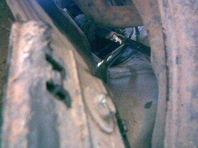

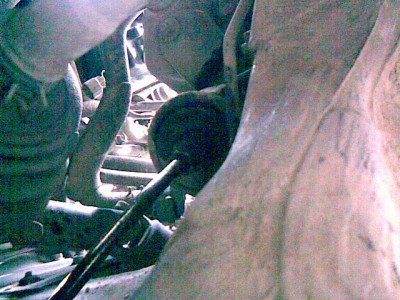

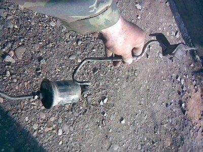

Сегодня сменил фильтр...Как,спрашивается,япона мать,японских конструкторов угораздило его туда поставить?!
Вобщем делал без ямы,взял два чурбака две доски помощнее, сделал подьем,заехал.Снизу открылся вроде неплохой доступ,но-ни в какую не отвернулась гайка...ничем...Так же как и сверху.Тогда снизу отпилил трубку полотном по металлу,предварительно сбросив давление в системе. Ну вылилось грамм 100 бензина...Ослабил хомут крепления фильтра.А сверху просто отвернул болт на 17 который крепит резиновый шланг подачи к переходнику на моторном щите,потом 2 болта на 10 кронштейна переходника и снял фильтр вместе с верхней трубкой и переходником,и обрезком нижней вытащив его наверх(на верхнем снимке как раз то,что вытащил)...разбирал уже спокойно не напрягаясь.Ставил с применением бензопроводного шланга и хомутиков,не течет. На все ушло 3 часа.
14052009(001).jpg [ 145.52 КБ | Просмотров: 6267 ]
14052009(002).jpg [ 76.23 КБ | Просмотров: 6270 ]
14052009(005).jpg [ 136.81 КБ | Просмотров: 6269 ]
Ребята,моей Каринки больше нет.Разбил в хлам,но жизнь и здоровье ОНА нам спасла. Читайте,что пишет BESO,если он еще здесь. Всем огромный привет и со всеми праздиками которые были и обязательно БУДУТ.И берегите свои Карины!

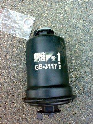

Сегодня пытался поменять топливный фильтр.
Нижнее отверстие маленькое,штуцер туда не влезает.
ИТОГ: пришлось ставить старый фильтр,но зато я теперь знаю что фильтр меняется в течении часа неспешных работ,если снять колесо.
Добавлено спустя 8 минут 13 секунд:
А кто-нибудь мне может объяснить,что значит на старом фильтре надпись 2 97 ?
Фильтр DENSO
Комментарий к файлу: Вот этот самый BIG FILTER
16052009023.jpg [ 194.58 КБ | Просмотров: 6256 ]
CARINA E , 3S-FE 93г. АКПП седан
