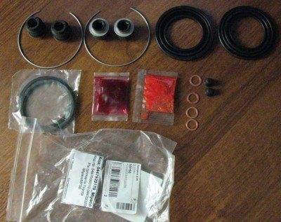

Никита
да:
установка.JPG [ 194.62 КБ | Просмотров: 12098 ]
Комплект.JPG [ 184.86 КБ | Просмотров: 12145 ]
СообщениеДобавлено: Чт май 21, 2009 10:14 am
Сообщения: 1775
Репутация: 62 [ ? ]
а рем комплеты и скобы одинаковые что на 25 что на 28 суппорт???
Добавлено спустя 4 минуты 14 секунд:
я так понял что один ремкомплект идет на два суппорта???

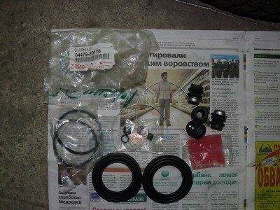

СообщениеДобавлено: Пт май 29, 2009 2:24 pm
Зарегистрирован: Пт апр 10, 2009 6:20 pm
Сообщения: 540
Откуда: Запад Москвы
Пётр
Я так понимаю что это ремкомплект на суппорт с одним цилиндром (по классификации букваря легион дата) На экзисте номерок с пакета, что на твоей фото выдает 4 производителей Seinsa, Pitwork, Daihatsu, Toyota чего посоветуете заказать? (если не брать в расчет Тойота) :)
Что интересно у одного и того же производителя 3 цены на один и тот же артикул.

Господа, помогите разобраться с ремкомплектом суппорта. В букваре ничего не пишут на счет номеров суппортов а я так понимаю они есть 25 и 28. Так кто есть ху? 25 это с одним цилиндром, а 28 с двумя, или они оба с одним?
была CarinaE (UKP) 06.94 Т190 4AFE SED XL MTM Bosh
KIA Cerato 1.6 МКПП
СообщениеДобавлено: Вт июн 02, 2009 1:11 pm
Сообщения: 1775
Репутация: 62 [ ? ]
у тебя 25
это означает диаметр тормозного диска,на 2-ух литровых идут 28
3S-GTE МКПП,4WD!!!
СообщениеДобавлено: Вт июн 02, 2009 1:18 pm
Сообщения: 540
Никита
А ремкомплект одинаковый или разные? У Петра на фотке 04479-20170.
KIA Cerato 1.6 МКПП
СообщениеДобавлено: Вт июн 02, 2009 1:19 pm
Сообщения: 1775
Репутация: 62 [ ? ]
а вот этого я не знаю!!!
3S-GTE МКПП,4WD!!!

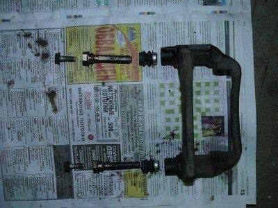

Купил сегодня рем комплект суппорта. Хочу сам заменить резинки. Подскажите последовательность снятия что чем смазывать и установки.
