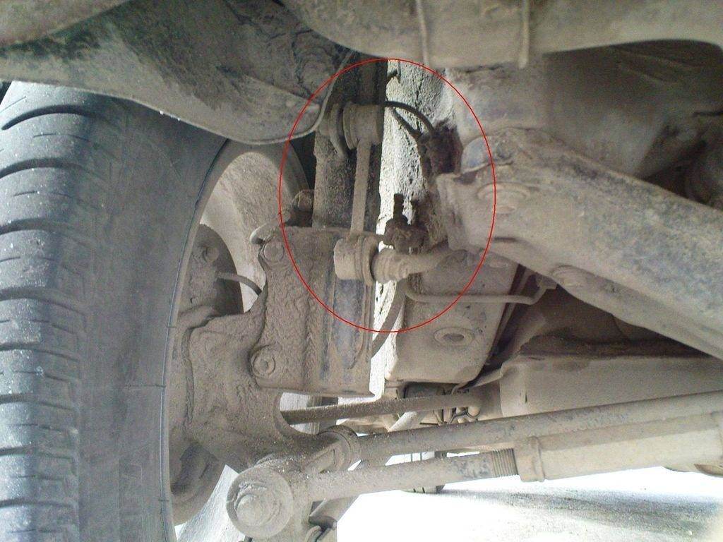

Пётр, а задние можешь сфотографировать из-под крыла, чтобы обе шпильки было видно?
Не понял что сфотографировать....

Ну у тебя фотография сбоку машины, а хотелось бы увидеть сзади. Ну под крыло камеру засунь и сфотографируй, как оба болта крепятся... Хочется посмотреть, как сидит :)

Не поленился, специально сходил на улицу и сфотографировал. Смотрим на фото. Что видим? Потом смотрим в подпись (мою). Что видим? ВИН выкладывать? :wink:

Здесь он приврал, конечно. Карины сняли с производства в сентябре 97-го. А подпись подразумевает, что машинка впервые выехала из автосалона в 98-м, будучи при этом выпущенной в 97-м. :wink:
кости.JPG [ 127.2 КБ | Просмотров: 11924 ]

Vitek писал(а):
Когда-то уважаемый
Опа... прошу прощения, опять с короной спутал :? (у меня букварь легионовский на корону, а там после 96-го без стабилизаторов...)
Vitek писал(а):
Что видим
нижний болт сидит под углом.
