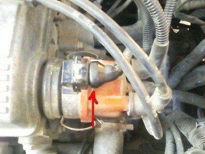

Эх все понял но ничего не понял:) может кто сфотает трамблер и укажет стрелочкой этот разъем? :?
Карина Е 1997г 1.6 4a-fe CDX седан англичанка:)не lb
СообщениеДобавлено: Чт май 28, 2009 7:52 pm
Зарегистрирован: Чт фев 05, 2009 12:45 pm
Сообщения: 227
Откуда: Башкортостан,Архангельское
Стрелочку мой телефон не рисует поэтому только так
28052009(005).jpg [ 383.23 КБ | Просмотров: 6015 ]

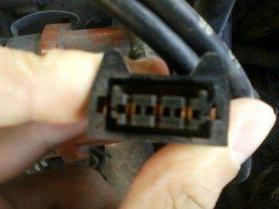

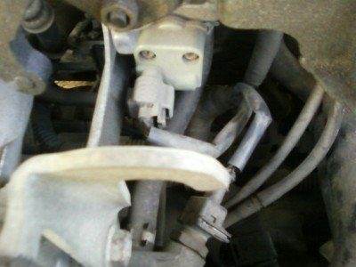

СообщениеДобавлено: Чт май 28, 2009 10:04 pm
Зарегистрирован: Пн янв 05, 2009 12:01 pm
Сообщения: 210
Вот все что нашел какой верный?:) да и с другой стороны ничего не искал:)

СообщениеДобавлено: Чт май 28, 2009 11:51 pm
Сообщения: 11083
Skull писал(а):
Нашел этот
Правильнео и нашёл. Это единственный разъём на твоём бошевском трамблёре. И подключается через него датчик распредвала, то бишь датчик Холла.
