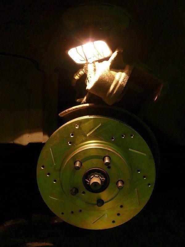

Бъёт одно колесо или оба ?
Почистить карщёткой посадочные места....перетянуть гайки....поменять местами колёса....на время поменять местами диски......
Я себе тоже такие поставил 2 месяца назад, ничего не бъёт.
