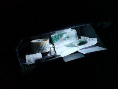

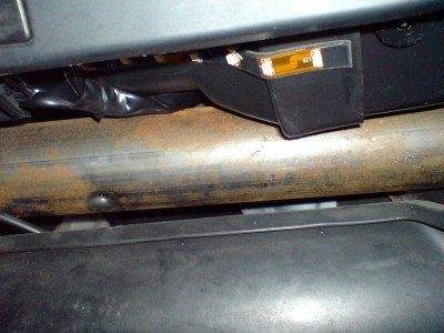

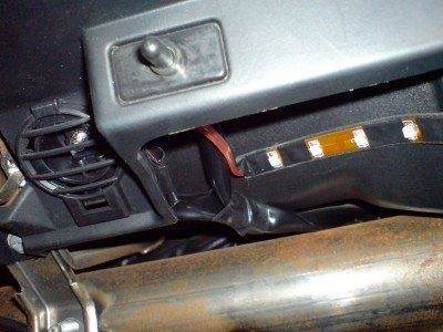

Делал следующим образом:
1. вытащил стандартный плафон с лампой (проворачивается и вытягивается на себя).
2. отключил клему питания от плафона
3. подключил к клеме питания диодную ленту (я спаял 2 модуля)
4. наклеил диодную ленту
5. воткнул обратно плафон (не подключенный), чтобы закрыть дырку
Комментарий к файлу: Вид ночью
DSC01613.JPG [ 93.48 КБ | Просмотров: 23718 ]
DSC01598.JPG [ 209.27 КБ | Просмотров: 23719 ]
DSC01597.JPG [ 205.6 КБ | Просмотров: 23687 ]

Приятно... а можно фотку пустого бардачка?

Mouflon, сегодня-завтра сфоткаю

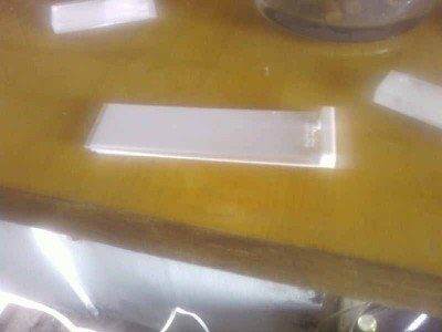

Dima
лень в гараж сфотать сходить,
примерно так:
валялась у мну старая магнитола, подсветка дисплея на них устроена "из кучи деталей", все выкидывается, оставляется только само орг стекло что под цыферблатом, в некоторых даже дырочки есть под диоды, диоды вставляем и клеем- результат: акуратный светильник с рассеиным светом.
позже сфотаю

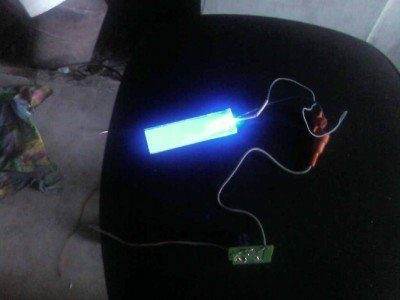

как обещал - фоты, тока там один диод встален, а задумка на три
SPM_A0005.jpg [ 18.27 КБ | Просмотров: 23696 ]
SPM_A0006.jpg [ 30.03 КБ | Просмотров: 23699 ]

обрати внимание:
не лицевая сторона сделана под углом к лицевой и по возможности ее бы белой сделать...

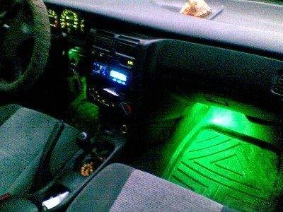

у меня не было подсветки под ноги и была ли вообще не знаю и я сделал вот так
29112009(001).jpg [ 298.05 КБ | Просмотров: 23648 ]
