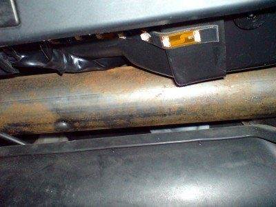

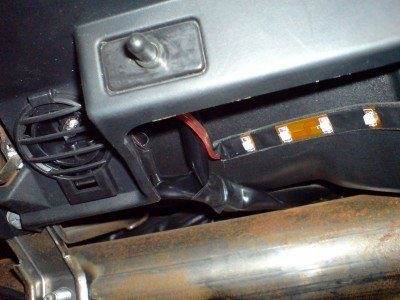

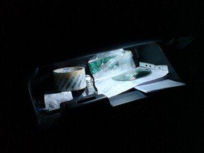

Делал следующим образом:
1. вытащил стандартный плафон с лампой (проворачивается и вытягивается на себя).
2. отключил клему питания от плафона
3. подключил к клеме питания диодную ленту (я спаял 2 модуля)
4. наклеил диодную ленту
5. воткнул обратно плафон (не подключенный), чтобы закрыть дырку
Комментарий к файлу: Вид ночью

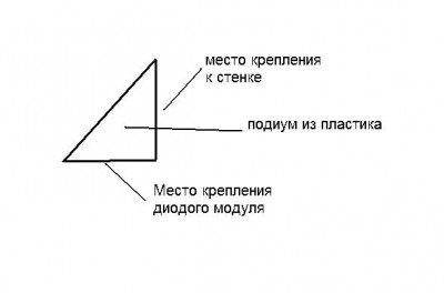

Mr_Nuke, по моему. крепить подиум надо спереди и сзади ящика. если крепить по бокам то можно цепляться руками за подиумы.
я себе представляю такую конструкцию
Безымянный.JPG [ 14.63 КБ | Просмотров: 23419 ]

А есть еще диодная лента "направленная" у неё диоды светят когда ее неклеишь не ВЕРХ,а ПРЯМО вот их можно наклеить по бокам самого "бордочка между седеньями" направив их свет вниз :D :D :D

Бэндэр, мне кажется что обычные стесанные 3мм диоды не будут выглядеть "по заводскому". Подиум придаст вид заводской задумки. ИМХО. Накидай схему как ты хочешь их крепить.

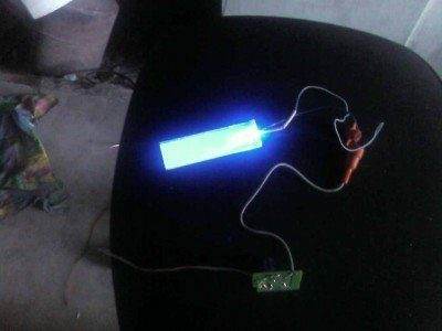

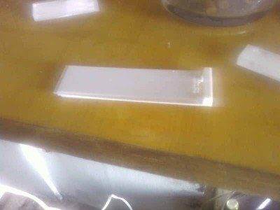

СообщениеДобавлено: Сб июн 06, 2009 3:02 pm
Сообщения: 2439
Репутация: 66 [ ? ]
как обещал - фоты, тока там один диод встален, а задумка на три
SPM_A0005.jpg [ 18.27 КБ | Просмотров: 23442 ]
SPM_A0006.jpg [ 30.03 КБ | Просмотров: 23445 ]
