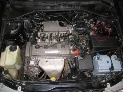

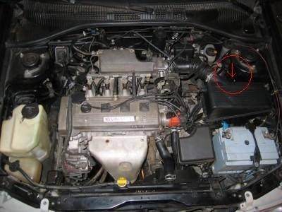

я тоже парился с проблемой что после мойки двигателя начинает троить так вот нашол я клему после продувки которой всё проходит !
клема вот там внизу

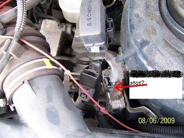

клема вот там внизу
глянь на фотку,здесь?

ribalov75
да эта и под ней ещё одна

Пожарный
да комутатор капризная весчь) и влагине любит)

Пожарный
А что это за красное пятно на фото в районе трамблёра?

Mister ToCaE
а я не знаю это я фто с форума взял просто чтобы не идти не фоткать самому :)

Сообщения: 726
Откуда: Киев
А, разглядел - это сама крышка трамблёра, просто у меня что старая, что новая чёрного цвета, вот и запутался.... :?
