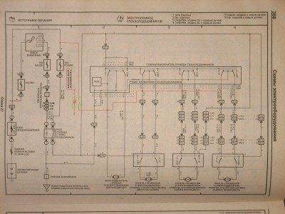

Поднимал я когда-то такую тему, да найти не смог. У меня появилась идея.
Выход программируем секунд на 10 при постановке на охрану
Комментарий к файлу: Реле нужно, которое может коммутировать 30 А

Схема заслуживает единицы, даже не двойки. ;-)
Кстати, не очень хорошо поднимать одновременно все 4 стеклоподъёмника через одно реле, даже если и доработать схему в плане развязки между отдельными моторами.
Ну как смог быстро накорябал :)
По поводу всех сразу, согласен. Тяжко им. Но ведь редко когда все сразу открыты при постановке на охрану! Обычно водительское и пассажирское максимум. А то, что через одно реле, так они и так через одно, в штатном исполнении "Реле привода стеклоподъемников" называется. Да и при желании можно на 4 раскинуть.

А если стекло уже закрыто, то как ? будет подавать напряжение ?

А при закрытии окна напряжение на мотор подается до моента возрастания тока до определенной велечины. Там ведь нет концевиков :wink: Даже если ты будешь кнопку держать на закрытие долше, чем закрывается окно
Хотя про ток я могу ошибаться... Просто например на Попелях так. Вот я и выложил свою мысль для обсуждения и советов народных :)
Сarina E'92, 4A-FE LB Седан
СообщениеДобавлено: Ср июн 03, 2009 3:33 pm
Ню-ню. Покажи мне на схеме элемент, который реализует эту коммутирующую функцию. Предохранитель, наверное, да? ;-)

В самом моторчике стеклоподьемника стоит типа тепловой пластины. Во всяком случае очень на нее что-то похожее,сам видел когда свой разбирал,на ней контакт подгорел,чистил.
СообщениеДобавлено: Ср июн 03, 2009 4:47 pm
Сообщения: 1935
Репутация: 60 [ ? ]
В моторе стоит тепловой датчик, но прикинте, каждый раз когда вы ставите машину на сигналку, моторчики у поднятых стёкл будут находиться несколько секунд под повышенным током, это не очень хорошо будет на них сказываться. А у блоков доводки есть схема, которая отключает напряжения с моторчика, при сильном увеличении тока.

СообщениеДобавлено: Ср июн 03, 2009 5:07 pm
В самом моторчике
Дык в том и дело, что термобиметаллический многократного срабатывания предохранитель в моторчике не соответствует представлению о том, что "напряжение на мотор подаётся до момента увеличения потребляемого тока". ;-) По схеме оно не снимается с клемм мотора, пока кнопка нажата.
В доводчиках же токовый ограничитель встраивается, ибо для них неконтролируемый режим включения мотора - норма.

Присутствует такой девайс у меня, но правое переднее стекло упорно не хочет до конца подниматся - стекло находясь в ЛЮБОМ положении срывается с места и встает сантиметров через пять.
Грешу на доводчик. , Как думаете?
Добавлено спустя 3 минуты 7 секунд:
d'Dron
схема класс, тем более если учесть что ты перемкнул одним провом все четыре кнопки.... :)

Бэндэр, видимо не зря.. Либо трудно стекло поднимается и срабатывает отключение по току, либо доводчик хандрит
