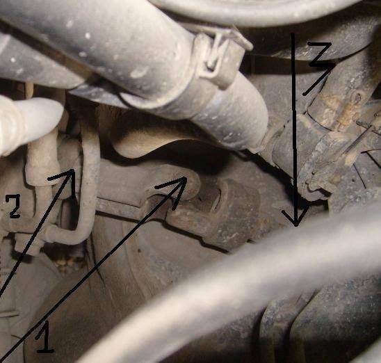

и я не пойму как эту крестовину от туда можно извлеч? фото прилогаю обьясните плииииз :cry:

Ослабляешь болт номер два, разжимаешь крепление под ним путем мощной плоской отвертки например. Затем лезишь в кабину под руль и ослабляешь болт номер три. Повторяешь и с верхом процедуру с отверткой или чем удобнее. До начала всех действий я все облил обильно ВД-40. Потом потянул карданчик вверх по оси в сторону руля и он слез с нижней ось. Потом обратно и он на полу. Вуаля. При перемещении карданчака вверх-вниз можно немного постучать )))
Процедура установки обратная снятию

ты с моей фотки писал про номер 2а и 3? просто под номером 2а я на фото вижу пыльник какойто, болта в упор не наблюдаю, номер 3 вообще какая то трубка перегораживает :( , не догоняю я где эти болты :cry:

Сама креставина разбирается легко. Немного постучать одной ее стороной по чему-нибудь твердому, так чтобы гильза с роликами, в которую собственно и вставляются оси креста, выпала. потом проделать все с остальными 3 сторонами. Собирать в обратном порядке и не забываем контриль зубилом без фанатизма, чтобы не замять гизьзы
с твоей. Там есть болт. по крайней мере он там должен быть!!! :D Правда я не могу его разглядеть. Lex@84, мог бы и почистить малька перед фотосессией :wink:

Болт номер 2 у тебя прямо за трубкой, а нумер три должен быть за пыльником в салоне.

с твоей. Там есть болт. по крайней мере он там должен быть!!! Very Happy Правда я не могу его разглядеть. Lex@84, мог бы и почистить малька перед фотосессией Wink
могу сфоткать под другим углом, но это только завтра часиков в 9 вечера, поможешь разобраться что нужно крутить?
