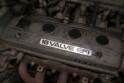

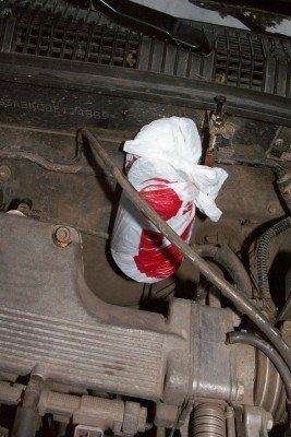

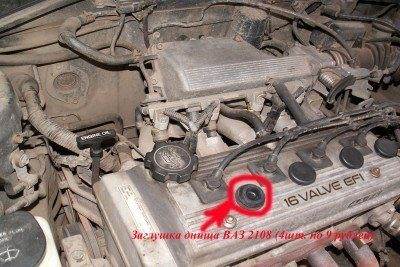

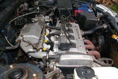

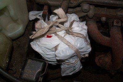

Отчет о мойке двигателя :) Буду краток, на фотках все видно. Мыл керхером К5.20 + пена бесконтактная (наносил 2 раза, разбавил 1:1, но можно не разбавлять )
Запарился вставлять фотки, нет ни какой логики :x
Все закончил отчитываться :D :D :D
Завелся без проблем, но плавали обороты до полного прогрева, затем все ок., я думаю, что это было связано с тем что я отсоединял аккумулятор на длительное время (более чем на 15 мин)

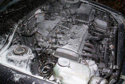

Комментарий к файлу: пеним, смываем, пени, смываем
10.JPG [ 333.01 КБ | Просмотров: 6837 ]

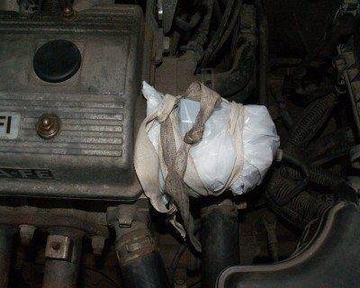

Комментарий к файлу: заматываем гену
9.JPG [ 293.94 КБ | Просмотров: 6819 ]
Комментарий к файлу: заматываем сигналку
8.JPG [ 293.43 КБ | Просмотров: 6817 ]

Комментарий к файлу: все заматываем
6.JPG [ 374.23 КБ | Просмотров: 6838 ]

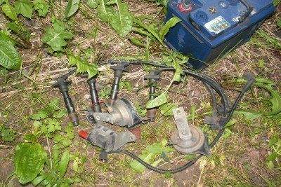

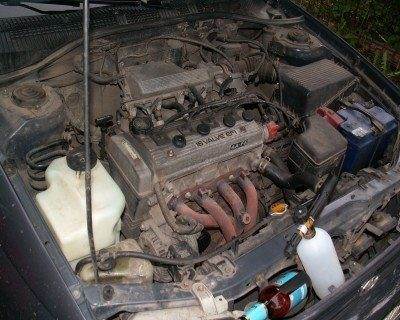

Комментарий к файлу: Снял провода, акум., бибикалки
5.JPG [ 429.62 КБ | Просмотров: 6824 ]
Комментарий к файлу: снимаем провода и ставим заглушки
4.JPG [ 339.69 КБ | Просмотров: 6816 ]
Комментарий к файлу: Изюминка моей мойки заглушки днища от ВАЗ 2108 4 шт.
3.jpg [ 344.18 КБ | Просмотров: 6840 ]
Комментарий к файлу: уровень загрязнения
2.JPG [ 341.28 КБ | Просмотров: 6833 ]

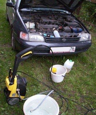

Комментарий к файлу: Набор для мойки :)
1.jpg [ 410.63 КБ | Просмотров: 6832 ]

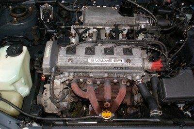

Комментарий к файлу: Заведомо обозначим результат
13.JPG [ 428.75 КБ | Просмотров: 6849 ]
