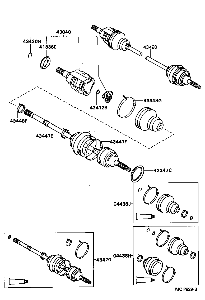

В общем все оказалось просто и гениально (по Тойотовски).
Слетело стопорное кольцо в ШРУСе. И сам шарнир (на нем три ролика) по шлицам гулял. То сползет со шлицов то обратно оденется. Благо есть куда ходить в гранате. Дифф оказался совершенно ни причем. Он то как раз и правильно отрабатывался, когда терялось соединение с одним из приводных валов. Даже привода из коробки доставать не пришлось.
Вот такой он, гений инженерной мысли японов конструкторов. А я уже деньги на новую (контрактную) коробку отложил, 15 тыр.
Ревизия обеих приводов и замена кольца обошлась в 2 тыр.
Даже как то обидно. Куда теперь деньги девать?

Вы только подумайте, я неделю на измене бегал. Ни кто мне сказать не мог, что с моей Каринушкой.
Предлагали и сцепу разбирать, и дифф смотреть,и даже коробку менять, и т.д. и т.п. А тут все так просто оказалось. Всё из-за простого, маленького колечка.

Дык на первой же странице темы родился правильный вариант. :-)))
И ты его мог сам найти, наблюдая за поведением пыльника внутренней гранаты привода и корпусом этой самой гранаты относительно вала привода. Так что, бери у Серёги slk пилочки и... ;-))))

Зачем же на ходу? Как раз не на ходу, а когда ход пропал. :-)
Пётр показывал в этой теме фотки своей машины, задранной на козелки. Когда он видео делал с "аццким разгоном на 4A-FE". :-)
Вот и надо было поднять морду, завести, включить передачу и наблюдать... %-)

не помогло бы енто :wink: Ибо колесо у тебя на рычаге держится, коториый не имеет поперечного хода. А посмотреть и правда можно было
d'Dron писал(а):
Пыльник на шрусе тоже стоит на месте, тольео слегка растянулся на пару сантиметров.
Ну, вобщем, поздравляю тебя, коллега, с быстрым ремонтом малой кровью :wink: Удач на дорогах!
