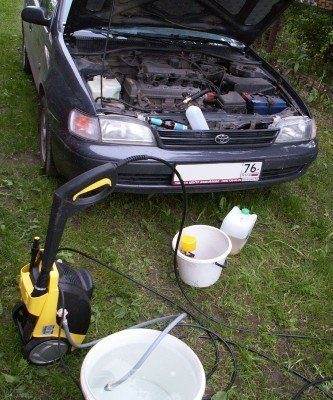

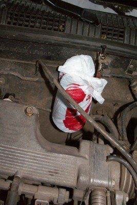

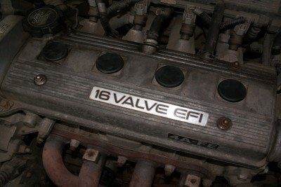

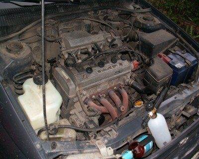

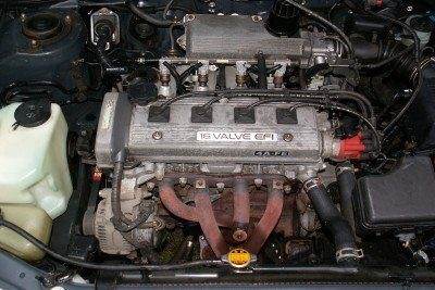

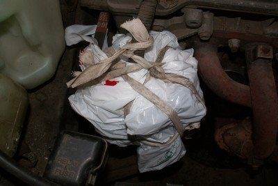

Отчет о мойке двигателя :) Буду краток, на фотках все видно. Мыл керхером К5.20 + пена бесконтактная (наносил 2 раза, разбавил 1:1, но можно не разбавлять )
Запарился вставлять фотки, нет ни какой логики :x
Все закончил отчитываться :D :D :D

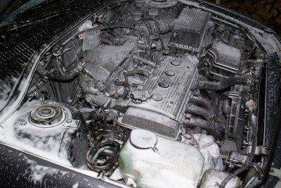

Комментарий к файлу: пеним, смываем, пени, смываем
10.JPG [ 333.01 КБ | Просмотров: 7052 ]

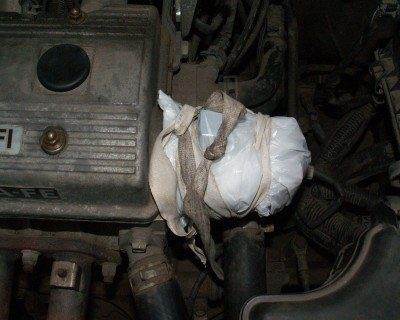

Комментарий к файлу: заматываем гену
9.JPG [ 293.94 КБ | Просмотров: 7034 ]
Комментарий к файлу: заматываем сигналку
8.JPG [ 293.43 КБ | Просмотров: 7032 ]

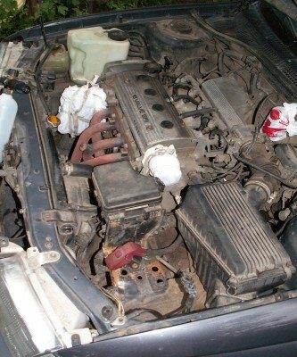

Комментарий к файлу: все заматываем
6.JPG [ 374.23 КБ | Просмотров: 7053 ]

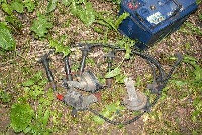

Комментарий к файлу: Снял провода, акум., бибикалки
5.JPG [ 429.62 КБ | Просмотров: 7039 ]
Комментарий к файлу: снимаем провода и ставим заглушки
4.JPG [ 339.69 КБ | Просмотров: 7031 ]

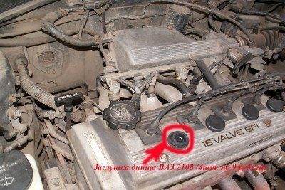

Комментарий к файлу: Изюминка моей мойки заглушки днища от ВАЗ 2108 4 шт.
3.jpg [ 344.18 КБ | Просмотров: 7055 ]

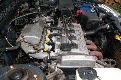

Комментарий к файлу: уровень загрязнения
2.JPG [ 341.28 КБ | Просмотров: 7048 ]
Комментарий к файлу: Набор для мойки :)
1.jpg [ 410.63 КБ | Просмотров: 7047 ]
