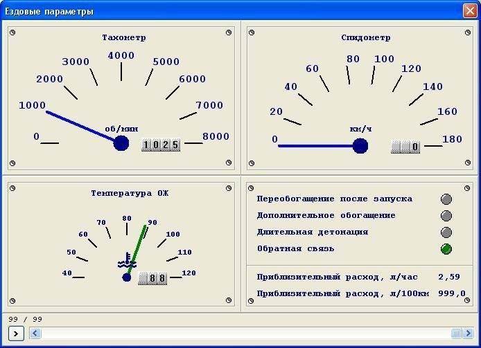

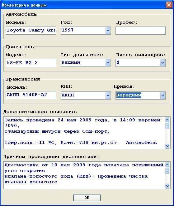

СообщениеДобавлено: Вс июн 07, 2009 11:49 pm
Fuse, Камри-владелец, на Корона-клубе слегка усовершенствовал программу
Есть еще усовершенствования, брать там же - http://rocketman.by.ru/

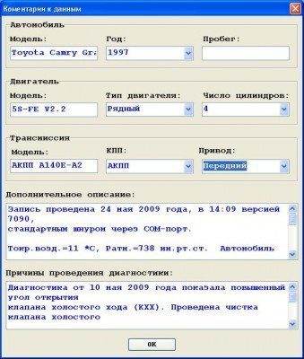

Ездовые параметры.JPG [ 59.83 КБ | Просмотров: 12903 ]
Комментарии.JPG [ 74.36 КБ | Просмотров: 12879 ]

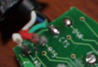

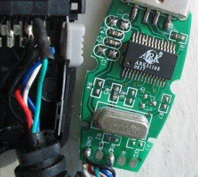

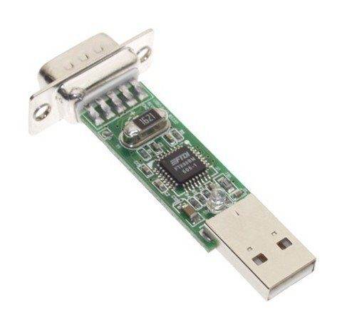

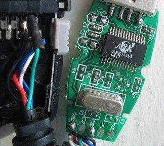

Можно ли подключить с помощью такого переходника? Микросхема преобразования ARK3116S аналогична PL2303 или FTDI FT232 вроде...
Комментарий к файлу: Датакабель для стотвых телефонов Samsung
IMG_5757_111.jpg [ 50.17 КБ | Просмотров: 12861 ]
СообщениеДобавлено: Вт июн 09, 2009 1:04 pm
Теоретически можно, но кроме Седого2000 ни у кого не получилось.
СообщениеДобавлено: Вт июн 09, 2009 3:36 pm
Зарегистрирован: Вт июн 09, 2009 12:24 pm
Сообщения: 6

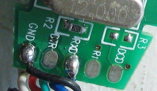

Судя по надписям на плате, можно тупо впаять com разъем туда, чтобы получилось как на картинке с переходником без проводов, но получается нестыковка по некоторым контактам... Хотя нужные (5-6) вроде совпадают.. Использоваться должны 6(DSR Data Set Ready - вход сигнала готовности от аппаратуры передачи данных) и 5 (GND System Ground)?
Добавлено спустя 3 минуты 55 секунд:
Значит 5(GND) на E1+TE2 и 6(DSR) на Vf1... Я правильно мыслю?
Комментарий к файлу: Выводы com порта
rs-232.gif [ 3.92 КБ | Просмотров: 16019 ]
Комментарий к файлу: Плата переходника без проводов.
usb-to-serial-rs232.jpg [ 36.26 КБ | Просмотров: 12881 ]
Комментарий к файлу: 5 контактов..
IMG_5757_2.jpg [ 59.4 КБ | Просмотров: 12852 ]
Комментарий к файлу: Обратная сторона платы, 4 контакта.
IMG_1289_2.jpg [ 35.9 КБ | Просмотров: 12858 ]
