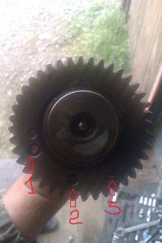

Всем привет, возник вопрос: до какого отврстия взводить? я взвел до первого(там видно болт закручен), но мотор работает гораздо шумней чем до замены мск, может дальше надо было взводить? или в чем то другом причину искать?

Totenkopf
Взводить на полтора зуба от свободного состояния. :)

Totenkopf, когда всзедеш- поймеш, там сквозь один венец болт пролезет во второй (как-то так :) )
