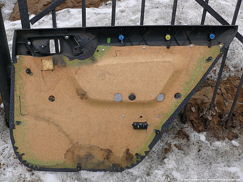

Сам вид обшивки с обратной стороны. (видны цветные заклёпки)
Фото 11 |
