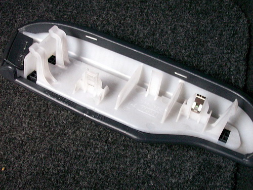

| Снял подлокотник. |

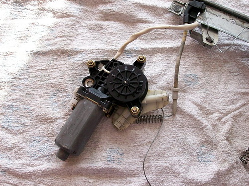

| Снял стеклоподъемник для ремонта. |

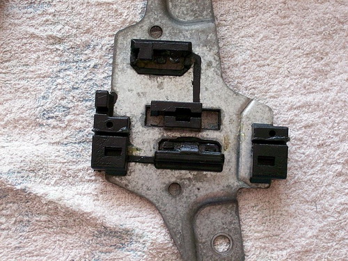

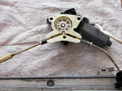

| Вывернул три болта и снял крышку катушки стеклоподъемника. |
| Катушка.Вид сбоку,сверху и снизу. |
| Корпус катушки.Вид сверху и снизу. |
| Эл.мотор с шестеренкой. |

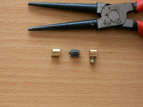

| Концы тросика сделал из такой штуки. Зажим для эл.проводки. |
| Конец согнул и запстил второй раз внутрь, для "надёжности".Затянул болтик. |
| Собираем механизм. Вставляем конец тросика ,болтиком внутрь. |
| Остальное дело техники... |
