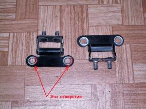

Привет всем. Как то тут писал уже про мою проблему, но сейчас подробнее. Вобщем когда купил карину, понял что когда то ей вьехали в зад. Теперь щель справа широкая очень. Как можно сделать чтоб хотя бы щели были одинаковые с обеих сторон? (не предлагать въеб..ть её с другой стороны :D )
Toyota Carina E 1996 1.8 LB
 Заголовок сообщения: Re: Помогите по кузову
СообщениеДобавлено: Вс авг 23, 2015 4:00 pm
Не знаю как у тебя не хетче , на седане у себя после покраски крышки багажника (снимал его перед тем как красить) ,минут 20 ловил одинкаковые щели слева и справа . Попробуй ослабь крепление крышки (сверху петли) если есть там куда их регулировать , и поиграй с зазорами , если нет регулировок не хетче , то можно крышку саму чуть потянуть вправо без фанатизма

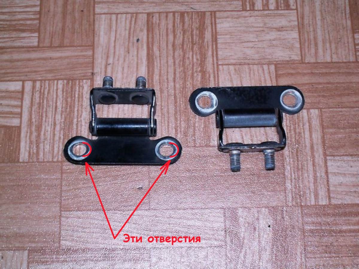

Не знаю какие петли на хетче у тебя , в гугле нашел какие то от хетча , вроде они должны быть , попробуй тогда отверстия на них расточить напильником круглым в нужную сторону, чтоб подать крышку куда нужно . Либо если напильника нет , то просто рассверлить сверлом чуть большего диаметра , например если отверстия там диаметром 8 мм , то рассверлить их сверлом на 9 , тем самым будет ход для регулировок .
Напильник круглый если что ,точно можно купить в магазине где есть бензопилы и электропилы , там он используется для наточки цепей .

Замком там особо погоды не сделаешь , а гнуть если дверь на полуоткрытой , то можно так согнуть что зазоры выправит а вот сама крышка с крыльями будет на разном уровне , справа например заподлицо будет , а слева выше крыла на 1см . Мне кажется на петлях отверстия раздать будет самый верный способ .

Мне кажется рассверлить тоже мало толку будет, так как ширина щели идет сверху вниз одинаковая с обеих сторон до поры до времени, вот на картинке
Если рассверлить то справа вобще щели не станет, а вот слева увеличится она (((

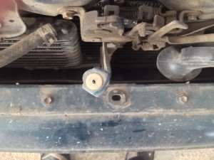

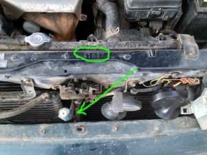

Подскажите, пожалуйста что означают эти цифры, выбитые на "телевизоре", никакого сочетания цифр с подкапотной таблички не нашёл, может перед битый и его меняли?
И вот этот кронштейн, куда крепится решётка радиатора, он погнут или :du_ma_et: так задумано?
СообщениеДобавлено: Пт дек 08, 2017 5:10 pm
Azamat_630
Кронштейн погнутый
СообщениеДобавлено: Пт дек 08, 2017 5:15 pm
Сообщения: 4536
alexrotor
:spasibo--:
