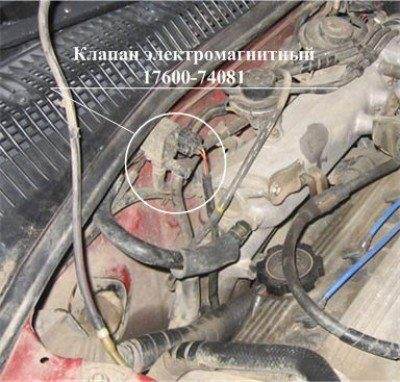

И еще такой вопрос, у кого 2 литра с кондером, подскажите и если можно сфоткайте, где находится и как выглядит клапан повышения частоты ХХ при включении кондера.
Drawing1.jpg [ 42.51 КБ | Просмотров: 13294 ]
Carina E 2.0, Sportwagon, 3S-FE, АБС, ГУР, люк, кондей, 1993 г. японка.
СообщениеДобавлено: Вт май 24, 2011 10:50 pm
о, спасибо огромное)
