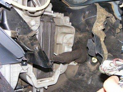

откроется такая картина, после чего надо снять крышку, закрывающую испаритель. Откручиваем шурупы
увидим следующее
дальше открываем капот и ключиком на 10, лучше накидным откручиваем трубки кондея, предварительно стравливаем фреон из двух контуров
дальше лезем опять под торпеду и потихоньку, чуть потянув в салон трубки испарителя - вытаскиваем его из корпуса. Смотрим на него, удивляемся как много грязи и листиков, вынимаем фильтр салона, пылесосим и моем внутри корпус. (на фото мозги висят на проводах, но позже при сборке было удобней их снять).
